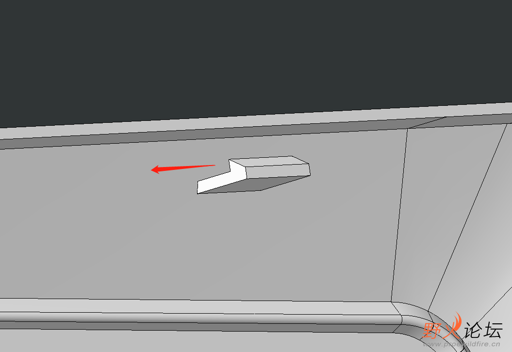

[求助] 这个卡扣可以走斜顶出吗?

 楼主| 发表于 2022-3-30 09:31 | 显示全部楼层
斜顶是往这个方向走吗?

发表于 2022-3-30 11:09 | 显示全部楼层
改螺丝柱可能比较好点

发表于 2022-3-30 11:28 | 显示全部楼层
可以的

发表于 2022-5-3 15:25 | 显示全部楼层
看了一下你这个产品图片,首先产品结构设计我认为就是不合理(当然你非要这样设计那我没说)。从你图片上来看装配好之后就是一个死扣,后续拆装维修很困难。如果在条件允许的情况下可以考虑在正面开一个方孔,模具上采用擦窗的结构。
