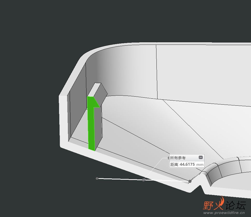

各位大佬,这个卡扣可以走斜顶出吗?不走斜顶的话如何出模?还是需要卡扣调个方向?

怎么出呢,行位怎么走呢,行位下面要设计为平面的,而且你这个卡扣的壁厚与主壁厚一样的,背面要缩水的

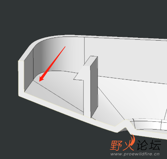

 楼主| 发表于 2022-3-30 09:07 | 显示全部楼层
这样可以出吗

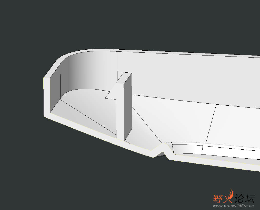

这样可以出吗?

发表于 2022-3-30 09:08 | 显示全部楼层
你你这倒扣下面还是个斜的,就退不出去。还有你为啥要在这个地方做卡扣?你这设计肯定是可以优化的。
149
207
发表于 2022-3-30 09:14 | 显示全部楼层
斜顶可以往这个方向出,如果后面没有其他结构挡着的话

发表于 2022-3-30 09:21 | 显示全部楼层
可以出的,但是模具有尖铁
