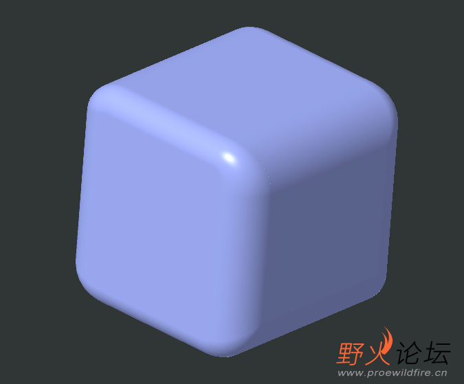

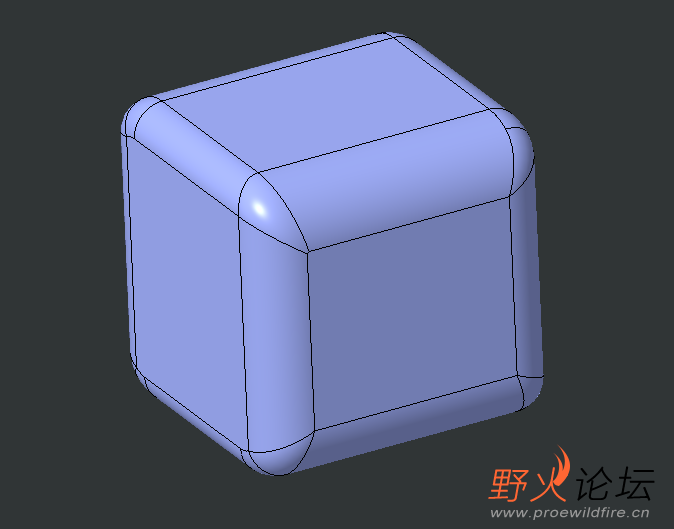

[求助] 立方体三边倒角的尖角曲面如何处理?

剪切后再补面吧

实体直接倒圆角,衔接不是很好。用曲面来做效果会很好的。就是三通的原理一样。

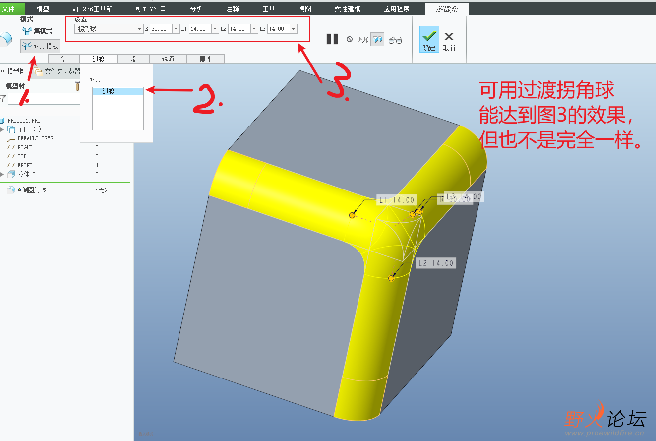

可以用过渡拐角球命令做出图3的效果,但也不是完全一样的,如下图:
图3在其他软件里面是可以很容易做出来的。
想要完全一样,那是用曲面来做吧。
过渡拐角球
过渡拐角球
最终效果
最终效果
