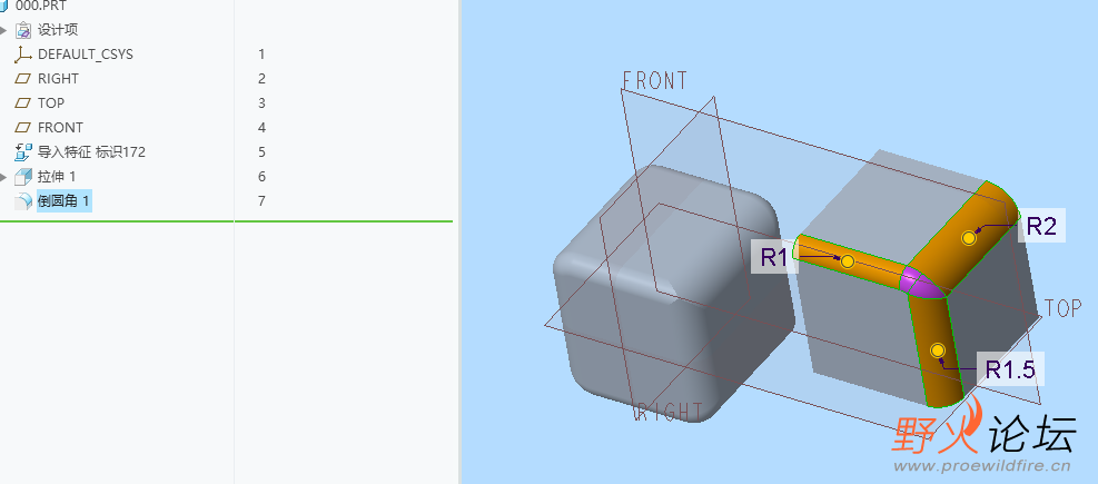

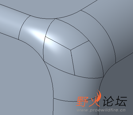

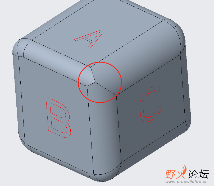

如下图00的尖角,请帮忙处理作图:
要求:
1. 按图01/图02/图03做出来(别人的是stp格式,我不会);
2. 如有更好的尖角处理方法,请上传,要求尖角过渡顺滑/平稳。
图00:
00

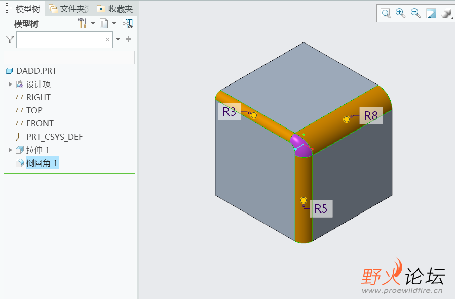

发表于 2022-3-23 11:33 | 显示全部楼层
外观没特殊要求,这样就可以了。
九种拆面技巧分享
http://www.proewildfire.cn/thread-173-1-1.html
(出处: 野火论坛)

 楼主| 发表于 2022-3-23 12:41 | 显示全部楼层
大侠,这个简单的方法我可以做出来,可否帮忙再看看,我重新编辑了
47
64

发表于 2022-3-23 14:50 | 显示全部楼层
用一个倒角命令就不会出现这种情况的
发表于 2022-3-23 15:29 | 显示全部楼层
按图3的造型,是没法用圆角命令做出来,只能用曲面,参考3通水管的做法。
119
3608
455
5229
