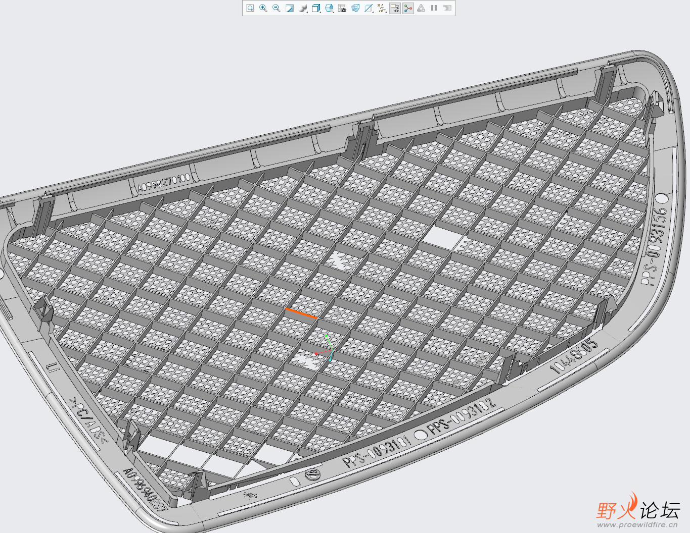

[求助] 用PROE打开1G文件的电脑配置

 楼主| 发表于 2022-3-23 23:35 | 显示全部楼层
现在我是想 换台电脑   怕浪费钱又没买到能用的电脑        在找配置    过3万的电脑都可以找我拿文件试试哈  1054753341

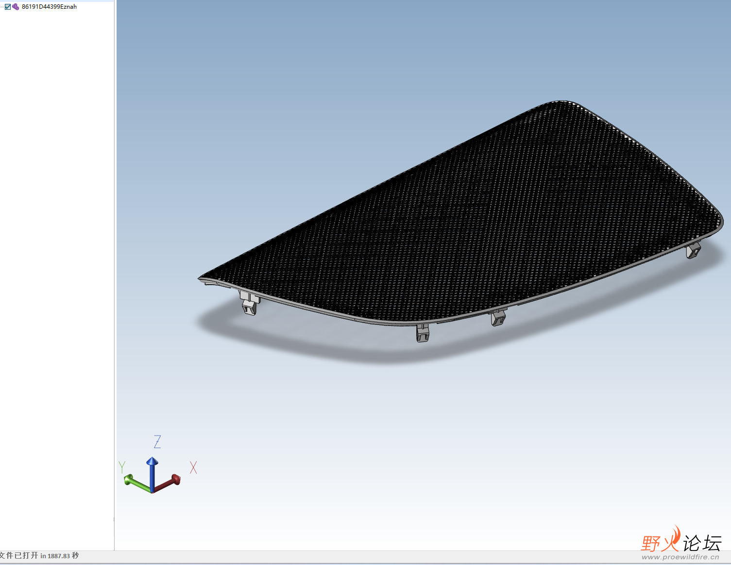

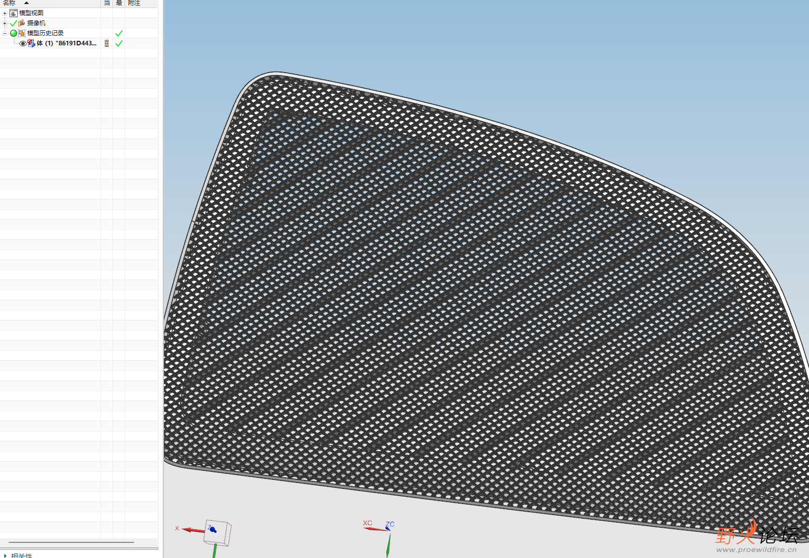

发表于 2022-4-7 16:39 | 显示全部楼层
估计是软件的问题,有些软件打开stp比较容易,用ug打开5小时左右,creo晚上一直开到早上也打不开,转了格式才打开。

 楼主| 发表于 2022-4-8 18:52 | 显示全部楼层
yuanshen 发表于 2022-4-7 16:39
估计是软件的问题,有些软件打开stp比较容易,用ug打开5小时左右,creo晚上一直开到早上也打不开,转了格式 ...
兄弟转的什么格式
64
227
发表于 2022-4-9 10:35 | 显示全部楼层
holy0302 发表于 2022-4-8 18:52
兄弟转的什么格式
x_t格式
89
125
 楼主| 发表于 2022-4-9 13:13 | 显示全部楼层
x-t  的我也有文件    PROE5.0也是打不开,UG能打开    可能真是软件有点点问题,还有我电脑配置还是不够
