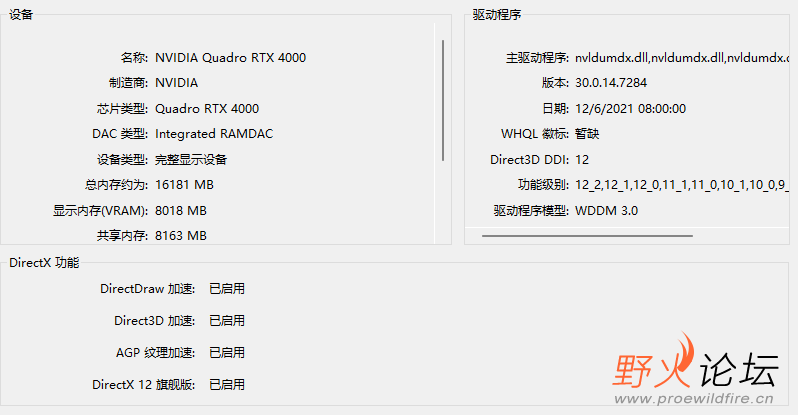

发表于 2022-3-22 02:05 | 显示全部楼层
andrawloo 发表于 2022-3-22 01:59
1G的没试过, 200-300M的试过, 没什么啊, 就随便一台最新的电脑就可以了。 用过i9-9900K, 5900,3700:有 ...
