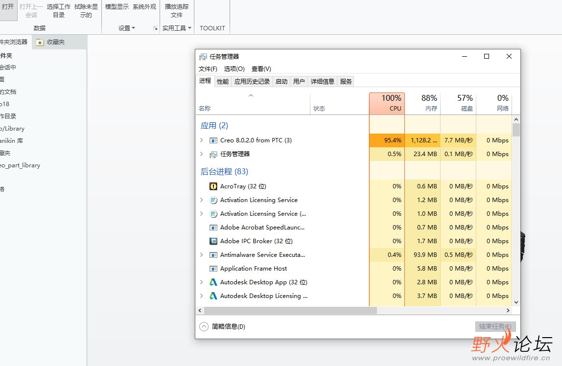

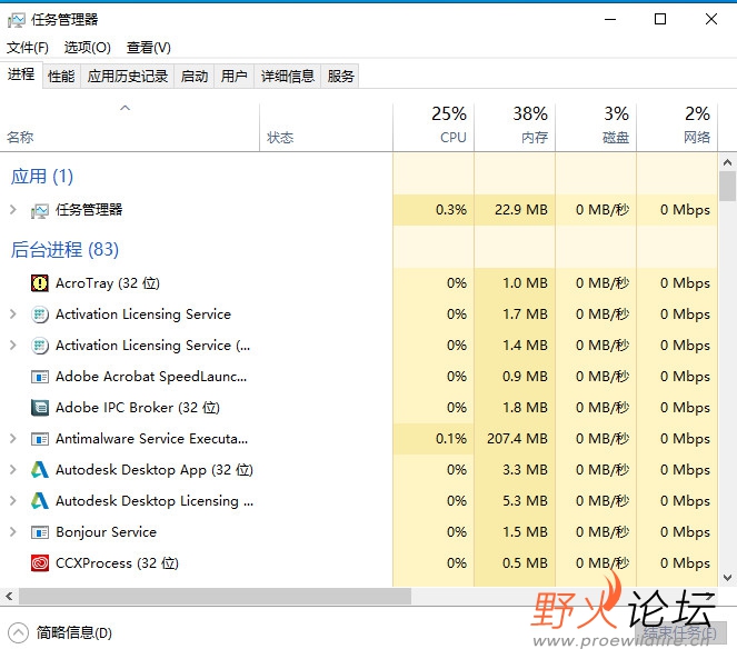

请问一下,电脑开机CPU,内存就占用很大,打开CREO就直接爆满,如何解决?
开机后如下图:
打开CREO文件后如下图:
注:2022-03-25 编辑
今天有空,检查了一下CREO配置文件(config,网上下载的),发现了打开CREO文件后CPU及内存就爆满原因,是配置太多模型显示配置原因,如下

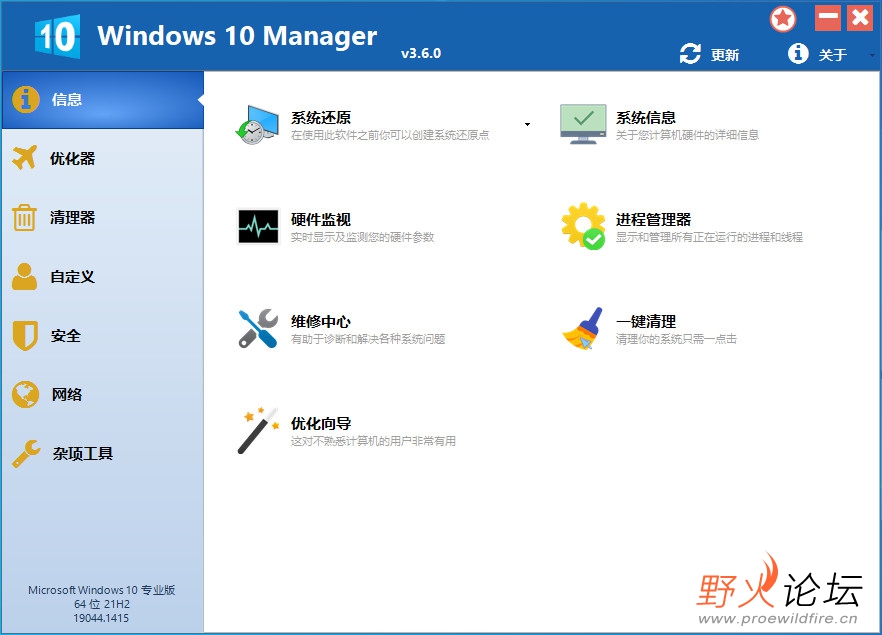

发表于 2022-3-21 09:58 | 显示全部楼层
可以用管家软件,把有些不需要开机自启的给先禁掉
74
102
发表于 2022-3-21 10:34 | 显示全部楼层
换个好电脑
214
301
 楼主| 发表于 2022-3-21 10:34 | 显示全部楼层
现在下载了Windows 10 Manager v3.6.0软件,但不知怎么用
707
100
1108
发表于 2022-3-21 11:29 | 显示全部楼层
这个没有用过,不太清,我用是腾讯电脑管家,里面有一个电脑加速下的启动项,把不需要开机启动的全部禁了

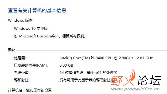

发表于 2022-3-21 13:28 | 显示全部楼层
你应该是低配机又用高版本才会这样
214
301
 楼主| 发表于 2022-3-21 14:51 | 显示全部楼层
mjxyms 发表于 2022-3-21 12:37
你creo软件有问题吧,古董机在没有打开文件的时候也不会爆满!
应该是,安装Wjt276Tools后就出现这个情况,但后来去掉也不行了
214
301
 楼主| 发表于 2022-3-21 14:52 | 显示全部楼层
鸭毛坏鞋拖 发表于 2022-3-21 13:28
你应该是低配机又用高版本才会这样
配置应该还行,只是内存条差点,是8G
214
301
 楼主| 发表于 2022-3-21 14:53 | 显示全部楼层
自己的电脑好说,公司的电话就没那么方便了
