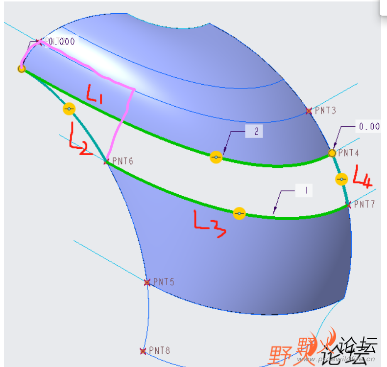

[已解决] 两条边线相切的边界混合是不是不能创建?

 楼主| 发表于 2022-3-23 09:06 | 显示全部楼层
perfectNeKo 发表于 2022-3-14 15:26
L1 L2这样的锐角怎么相切,边界混合尽量保证4条边长度相似,4个角度值相近,去曲面质量才能高
多谢老铁!!

 楼主| 发表于 2022-3-23 09:07 | 显示全部楼层
qingfeng-nn 发表于 2022-3-14 13:51
你这造面思路有问题呀
这个“你”是指我嘛?

发表于 2022-3-23 10:12 | 显示全部楼层
lift0502 发表于 2022-3-23 09:07
这个“你”是指我嘛?
对的

 楼主| 发表于 2022-3-23 13:07 | 显示全部楼层
大哥,请教应该怎么造面

发表于 2022-3-24 00:06 | 显示全部楼层
原来的L1和L2夹角太小导致的。
