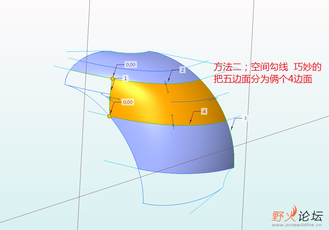

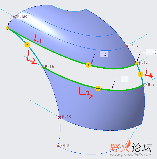

如下图,L1/L2相切,怎么无法边界混合?

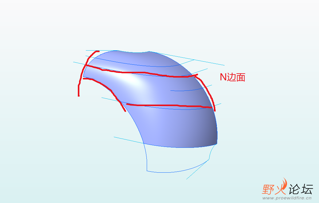

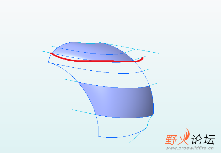

发表于 2022-3-14 11:54 | 显示全部楼层
把上面的面切除一部分
303
350
发表于 2022-3-14 12:17 | 显示全部楼层
要切一点,把L1替换掉

 楼主| 发表于 2022-3-14 12:51 | 显示全部楼层
jon1113 发表于 2022-3-14 11:54
把上面的面切除一部分
老哥,上了图,帮忙看下怎么切,感谢!!

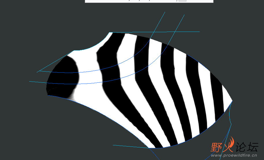

发表于 2022-3-14 13:51 | 显示全部楼层
你这造面思路有问题呀
240
276
发表于 2022-3-14 15:26 | 显示全部楼层
L1 L2这样的锐角怎么相切,边界混合尽量保证4条边长度相似,4个角度值相近,去曲面质量才能高
方法有很多;学习Creo可以加企鹅群;321370441
