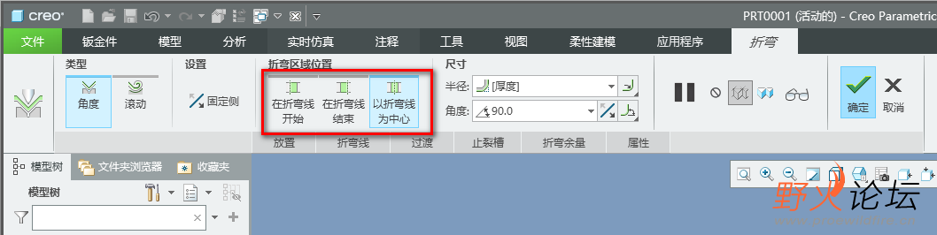

[求助] 请教下,关于”折弯命令“折弯画线尺寸与成型后尺寸不相同

 楼主| 发表于 2022-3-14 22:42 | 显示全部楼层
20171207 发表于 2022-3-14 20:17
折弯系数不对,所以你模拟的值有偏差
谢谢,是这样的,后面我按客户折弯系数再调整下表格,这样就可以了

 楼主| 发表于 2022-3-14 22:43 | 显示全部楼层
20171207 发表于 2022-3-14 20:20
你画的平面图也有问题
这个项目难搞的很,客户给的CAD,PDF图纸,这样图纸很乱

发表于 2022-3-17 17:15 | 显示全部楼层
K系数或折弯R也可以有不一样的结果,一般另人给的图有折弯线,一般是折弯中心线,
