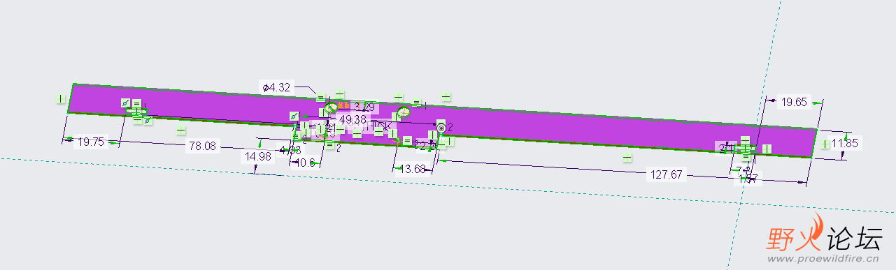

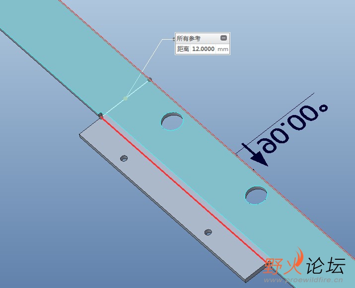

请教下,关于”折弯命令“折弯画线尺寸与成型后尺寸不相同,
如图,我到边12mm画一线折弯线,但成型到边的尺寸是12.9292,是哪没有设置对吗?我这图是CAD导入再做钣金,软件是Creo6.0,有上传附件,大神帮我看看,怎么设置
prt0003.prt.rar (68.08 KB, 下载次数: 10)
57
发表于 2022-3-12 16:37 | 显示全部楼层
这条线是折弯起始的位置吧

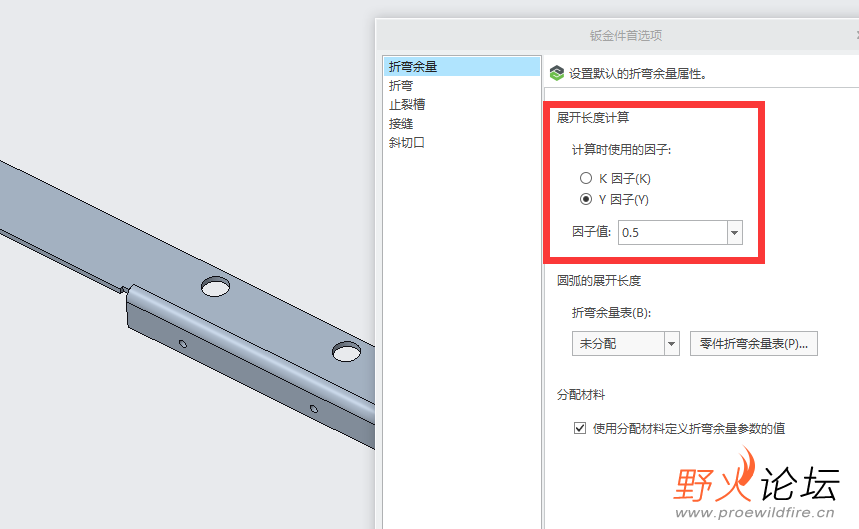

发表于 2022-3-12 17:10 | 显示全部楼层
sjx366 发表于 2022-3-12 16:37
这条线是折弯起始的位置吧
设置这三个里面选,我一般第三个加系数折 ,新手同求大大带带

发表于 2022-3-14 20:13 | 显示全部楼层
凑数,折弯一般是0.5、1.0一个数值
如果1.0凑不整,就凑0.5
前提是你设置3D模型的折弯系数要对,折弯圆角等等因数不错
1173
76
1701
希望之星勋章热心助人勋章
发表于 2022-3-14 20:17 | 显示全部楼层
折弯系数不对,所以你模拟的值有偏差
1173
76
1701
希望之星勋章热心助人勋章
发表于 2022-3-14 20:20 | 显示全部楼层
你画的平面图也有问题
