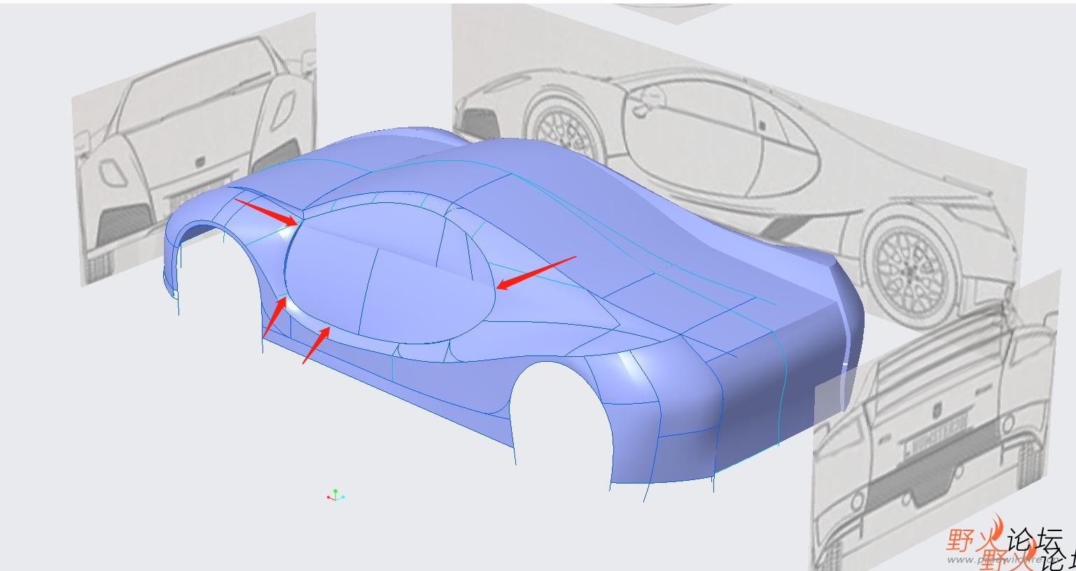

[求助] creo比较复杂的曲面无法加厚 怎么解决

A3254134233 发表于 2022-3-10 12:08
是通过加线来提升面的质量吗
你可以使用斑马线分析一下你做的面
越学越觉得自己菜鸟一枚。。。
87
123
发表于 2022-3-18 16:06 | 显示全部楼层
通过减线来提升曲面质量才对      线太多    曲率变化明显    加厚就会出问题
141
148
发表于 2022-3-19 10:02 | 显示全部楼层
曲面之间有尖角肯定不行的呀
发表于 2022-3-23 10:33 | 显示全部楼层
整体去年的连接太差,需要看提示确认涉及连接线或者面,局部进行修改,最好整理能圆滑过渡
73
93

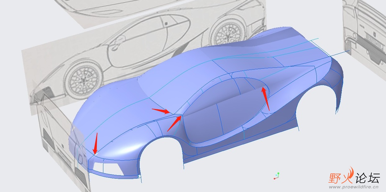

发表于 2022-3-23 14:54 | 显示全部楼层
一、曲面质量不高。
二、我用箭头所指的那些地方,要么曲面小,要么是几个曲面交汇处。达不到加厚的要求。
三、解决方法:在多个曲面交接处加倒R,R的尺寸要比加厚的尺寸大。
天上下雨地上滑,各人跌倒各人爬。
73
93
发表于 2022-3-23 14:56 | 显示全部楼层
补充一下:如果你把你的文件发上来,我可以看看问题出在哪。
用曲面组转成STP文件,文件会小很多。
天上下雨地上滑,各人跌倒各人爬。
92
104
发表于 2022-5-14 11:39 | 显示全部楼层
creo比较复杂的曲面无法加厚 怎么解决ye
178
250
发表于 2022-5-14 17:19 | 显示全部楼层
2个曲面接合处要倒圆才能加厚吧
