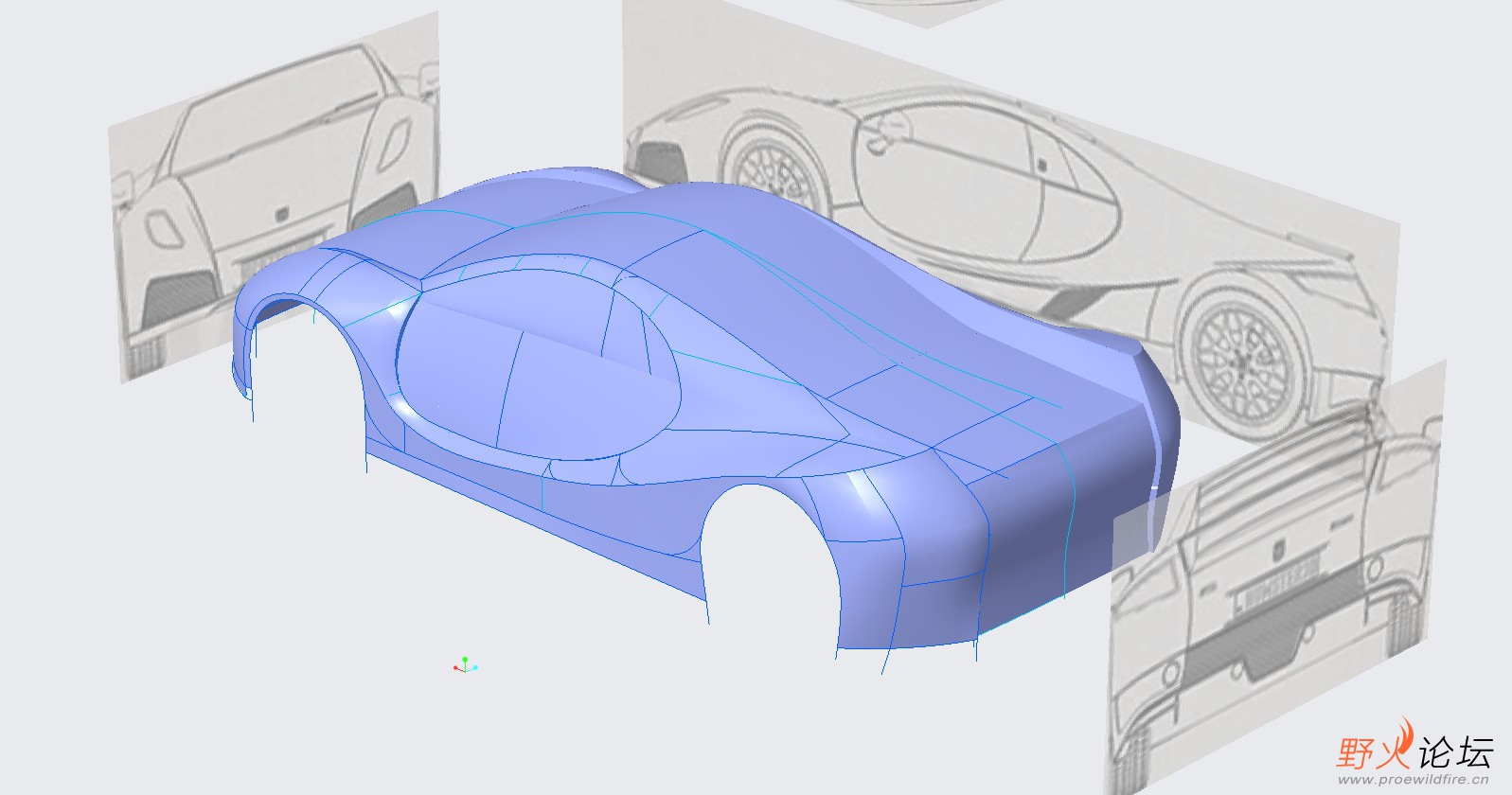

第一次做复杂曲面,最后加厚失败了。求大佬给点建议。(文件太大,发不上来) QQ图片20220310003244(1)(1).jpg QQ图片20220310005428(1).jpg
 楼主| 发表于 2022-3-10 02:14 | 显示全部楼层
用的是英文版的5.0,可能有些地方理解不到位。用垂直于曲面加厚肯定是不行。后来试了试自动调整,得非常厚才能成功,所以效果也是很差。实在想不出别的办法了。我觉得曲面质量差是一个原因,不过这个模型本身也有很多棱角。大佬支个招吧。

发表于 2022-3-10 08:12 | 显示全部楼层
主要原因是曲面质量差。

发表于 2022-3-10 08:26 | 显示全部楼层
看下提示哪里失败了,回去修改就可以了。还有就是精度也会影响尺寸。

发表于 2022-3-10 08:28 | 显示全部楼层
曲面质量问题
分析加厚失败提示,把失败的部分重新做面

发表于 2022-3-10 10:16 | 显示全部楼层
分析哪个节点出错了,一般出错的话是因为两个相邻的曲面在加料厚时,出现极小的重叠,曲面组比较零碎的时候多数会出现这种情况,也和料厚有关系,可以试试多个料厚,试着找出原因,把出错的曲面简化就可以了

 楼主| 发表于 2022-3-10 10:45 | 显示全部楼层
jon1113 发表于 2022-3-10 08:28
曲面质量问题
分析加厚失败提示,把失败的部分重新做面
用的加厚方式对吗,是应该用自动加厚吗

发表于 2022-3-10 11:14 | 显示全部楼层
A3254134233 发表于 2022-3-10 10:45
用的加厚方式对吗,是应该用自动加厚吗
是加厚的方式的
我看了看你做的面,面的质量真心不高啊

 楼主| 发表于 2022-3-10 12:08 | 显示全部楼层
jon1113 发表于 2022-3-10 11:14
是加厚的方式的
我看了看你做的面,面的质量真心不高啊
是通过加线来提升面的质量吗
