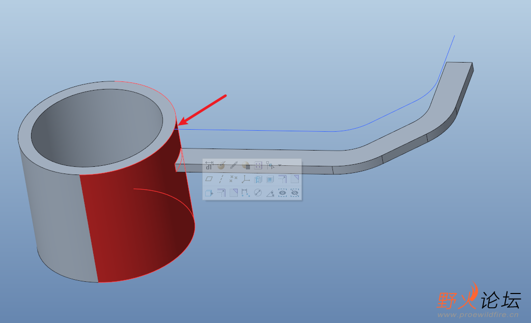

需要这样的效果。

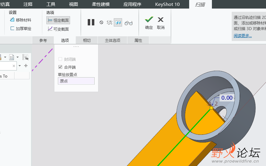

扫描线一端在外圆上就可以了

这个合并端就是两个实体合并,轨迹线放在内圆或者外圆的圆周上就可实现合并端你想要的效果。如图,
外圆圆周
外圆圆周
内圆圆周
内圆圆周
