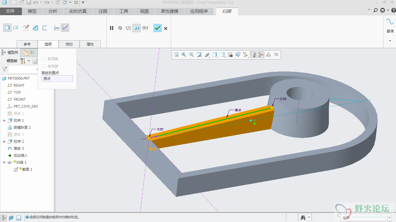

如图,想把扫描体两端与圆柱和外框合并成一体,但是合并端那里是灰色,这是为什么?

你选的实体,不用封闭
发表于 2019-10-27 08:51 | 显示全部楼层
与圆柱或者圆形类的要考虑到相贯线,所以扫描线要长出一点我看你画起来刚刚好到圆上。
