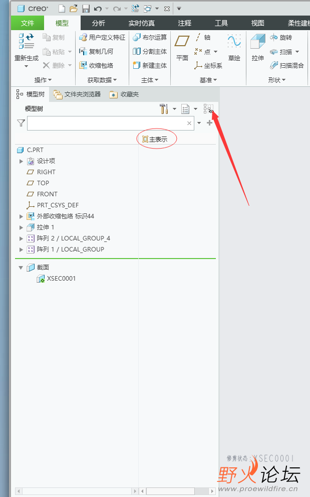

这个经常默认开着的,是哪个参数控制这个默认关掉的??

发表于 2022-3-9 12:10 | 显示全部楼层
录快捷键,做成图标,点一下.我就是这样弄的.我分享一下快捷键的代码给你:
mapkey #C30 @MAPKEY_LABEL 恢显重置; ~ Command `ProCmdResetAllTreeSettings`;

 楼主| 发表于 2022-3-9 13:01 | 显示全部楼层
郑玉航 发表于 2022-3-9 11:29
看这里http://www.proewildfire.cn/thread-135204-1-1.html
ok,谢谢

 楼主| 发表于 2022-3-9 13:02 | 显示全部楼层
mapkey #C30 @MAPKEY_LABEL 恢显 ...
谢谢,2楼的方便一点
