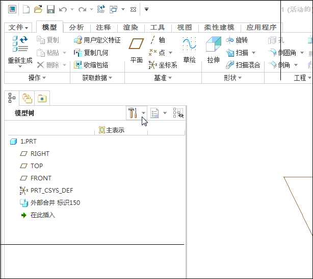

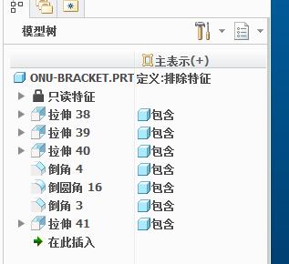

各位请教,如图,在模型树中如何将主显示列取消掉,恢复成单列的原始状态

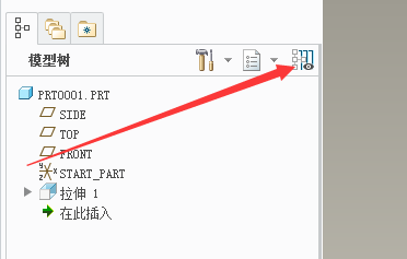

发表于 2016-9-29 16:51 | 显示全部楼层
切换树的可见性即可。

发表于 2016-9-30 10:23 | 显示全部楼层
yangyg 发表于 2016-9-29 20:24
我的是creo版本,没看到你所指的图标。
应该是在主表示上方有个锤子哪图标(设置)进去,--树列-会显示一个模型树列-将显示里的表示点移除列就可以了,记得保存

发表于 2016-10-26 21:58 | 显示全部楼层
看图,前面两位朋友给你说的都可以的
