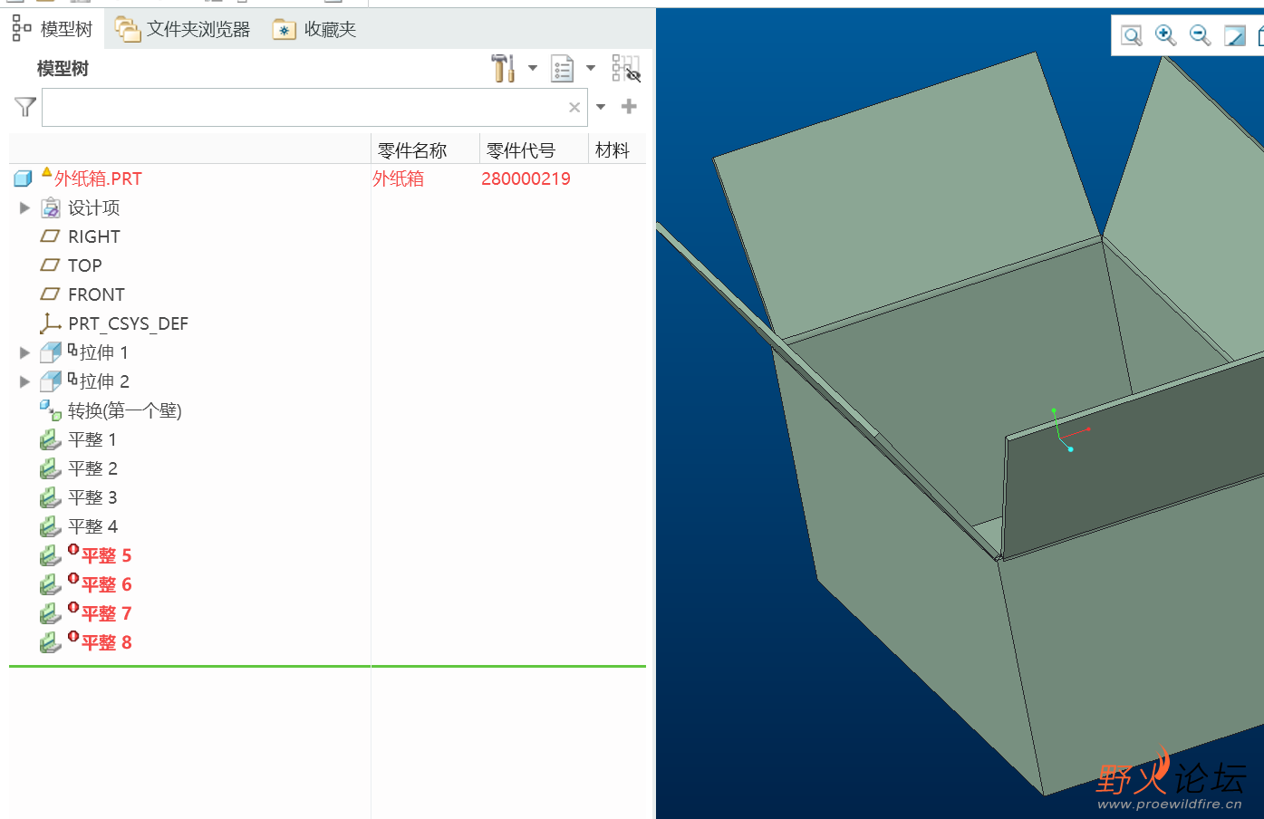

[已解决] 如何做视图表示,显示箱子打开,关闭

可以试试程序编程文档编辑控制各特征的显示,不夺前人之美,自己百度“CREO 程序编程隐藏特征”。学会了就可能可以解决楼主的问题。

 楼主| 发表于 2022-2-25 13:43 | 显示全部楼层
liulin_ch 发表于 2022-2-25 13:18
附上你的图档,我相信很多人都能搞定
PRT都没一个大家都在空谈 估计很多人看到了也懒得回复
朋友,谢谢提醒,已经上传。谢谢

 楼主| 发表于 2022-2-25 16:31 | 显示全部楼层
liulin_ch 发表于 2022-2-25 09:28
感觉你这建模思路有很大的问题。用简化表示做了下,参照附件CREO8.0。
朋友,还是谢谢。这样就是主表示那报错了。

发表于 2022-2-25 17:13 | 显示全部楼层
你建模的画法本身就是报错的了
图纸不是你这样表达的
