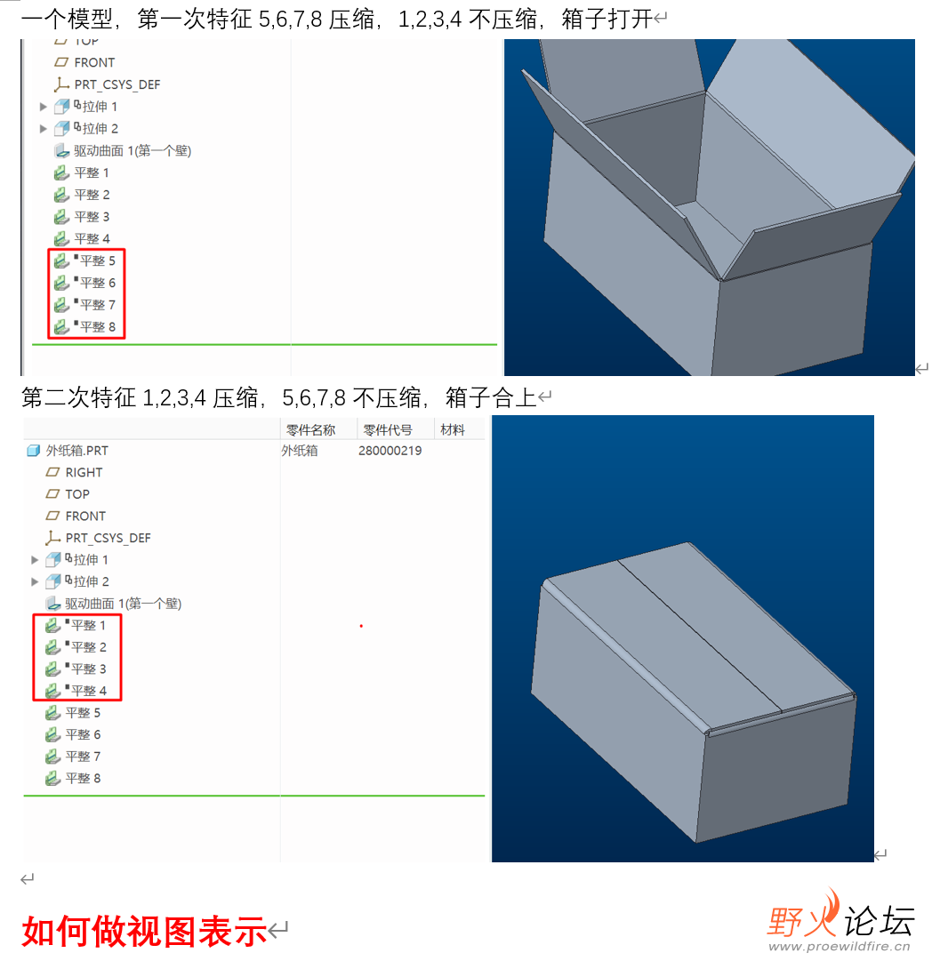

请问如何做视图表示,显示箱子打开,关闭

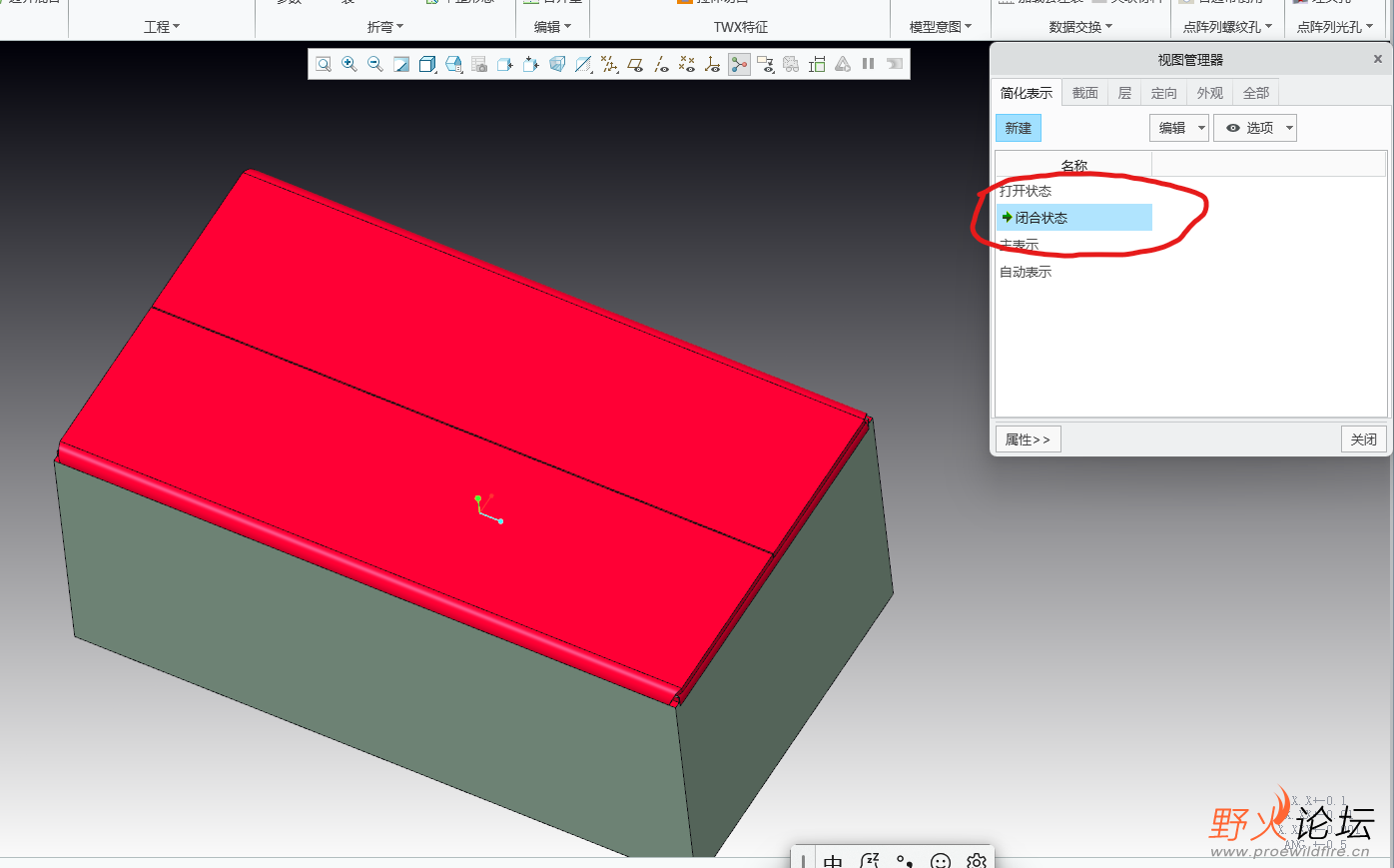

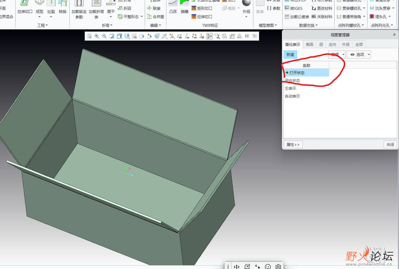

感觉你这建模思路有很大的问题。用简化表示做了下,参照附件CREO8.0。 按你这个建模思路,建议用参数或程序去控制比较合适
外纸箱.prt.rar (96.8 KB, 下载次数: 7)

 楼主| 发表于 2022-2-25 10:40 | 显示全部楼层
定向不行。就是简化表示下怎么做

朋友,简化表示做不出来,做了关闭状态 简化表示,压缩平整1-4,释放平整5-6.打开主表示,更新一下就报错了
