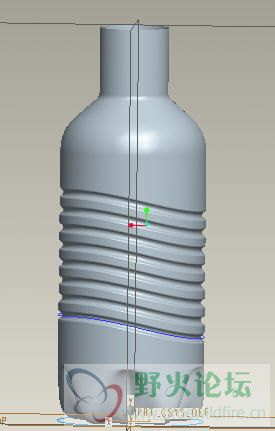

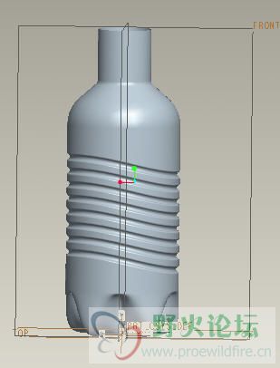

在层树位置单击鼠标右键,选择保存状态就OK啦

给你要隐藏的特征建立一个层,然后保存
下次打开就会是隐藏的了
