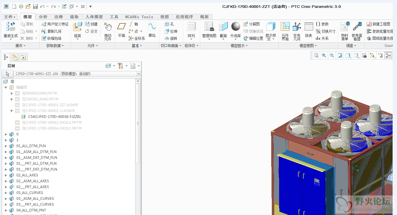

creo层状态显示未保存是怎么回事,就明组件图里有一个零件为什么老是默认的是隐藏状态?
每次显示出来保存之后重新打开还是隐藏状态?我好像没把它设为不同的层,求教

把目标零件所在图层显示出来后,右键该图层选保存层状况,然后保存再打开试试

主要是模型树中手动设置的隐藏项目,要进行层状态,否则本次设置的隐藏项目下次打开就不会是隐藏的。

你可能不小心把目标包含到某个隐藏涂层中了,在其它影藏土层中找找,如果还是这样,建议上传文档看看

嗯,不错
