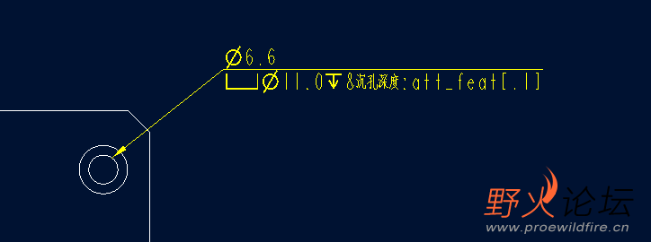

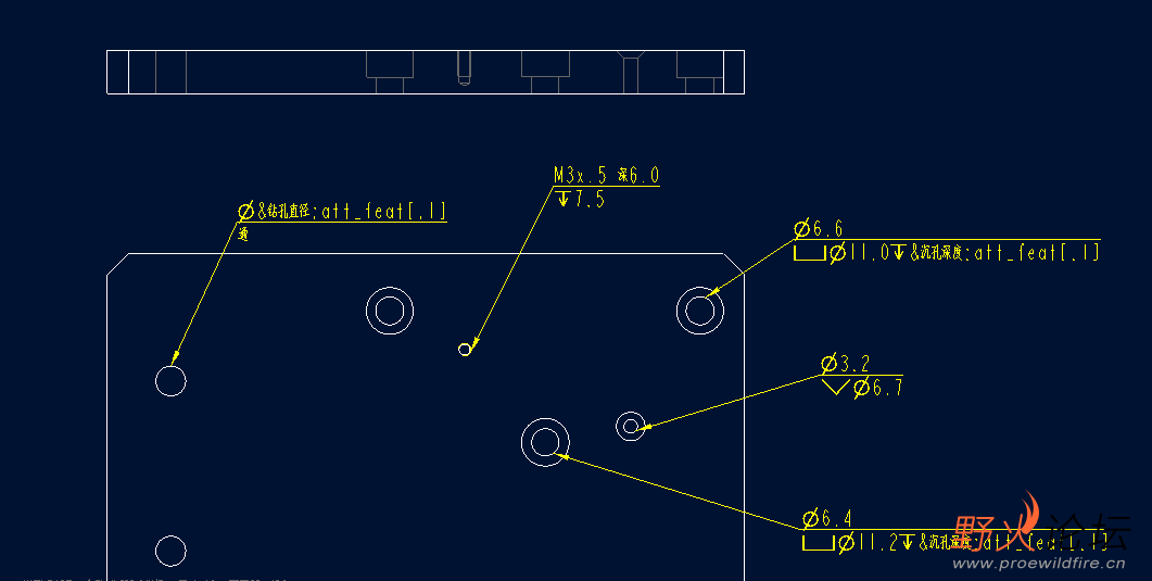

沉头孔是顶部直径,90°沉孔,不需要深度
用的是8.0
就是出不了沉度
就是出不了沉度
对于creo,又屎又烂引
496
882
发表于 2022-2-23 11:55 | 显示全部楼层
这样
8.0
8.0
对于creo,又屎又烂引

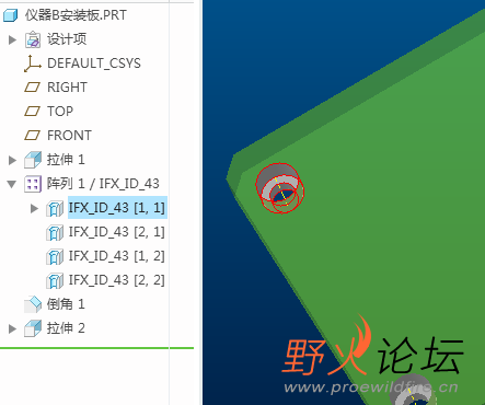

 楼主| 发表于 2022-2-23 12:19 | 显示全部楼层
看你3d沉孔特征属性里有沉孔深度这个参数吗?
如果有,重定义一下:
n&钻孔直径:att_feat[.1]
vn&沉孔直径:att_feat[.1]x&沉孔深度:att_feat[.1]
看看是不是写错了

发表于 2022-2-23 14:19 | 显示全部楼层
单独创建 与IFX 杯头螺纹沉头,都做过了,也按你的改config。。。。 8.0......
