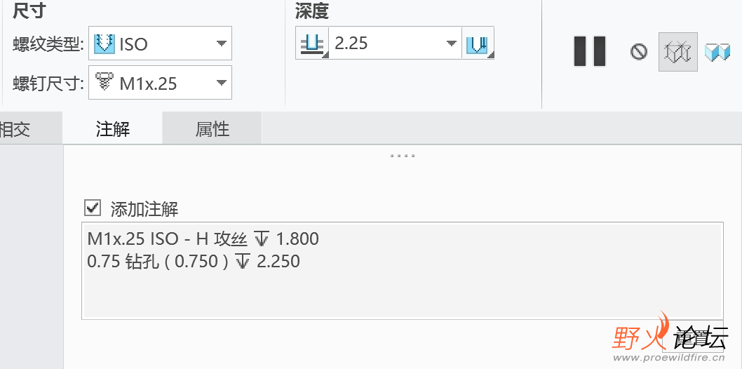

发表于 2024-6-12 11:06 | 显示全部楼层
蓝色沉淀3 发表于 2024-6-4 09:28
怎么修改呢,麻烦告知一下,谢谢
如图修改。
自 Creo 10 起,可为简单孔添加参数。这些参数的作用与标准孔中的参数类似。
孔注解可包括来自孔特征和孔图表的纯文本、符号和值。
可设置孔图表文件中的孔注解格式。
可设置依赖于孔特征的孔注解格式。
孔注解
