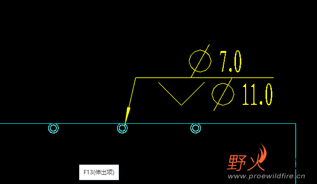

[原创] 特征孔注释

mapkey(continued) `n&钻孔直径:att_feat[.1]\nwn&沉头孔直径:att_feat[.1]`;\
乱码是怎么回事

 楼主| 发表于 2022-2-23 09:42 | 显示全部楼层
jazzine 发表于 2022-2-23 09:04
好东东
mapkey(continued) ` n &钻孔直径:att_feat[.1]\n w  ...
能用就好,

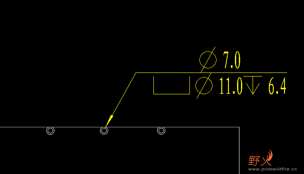

发表于 2022-2-23 09:57 | 显示全部楼层
如果可以读到创建这个孔的底孔直径,沉孔类型,沉孔深度就完美了
对于creo,又屎又烂引

 楼主| 发表于 2022-2-23 10:49 | 显示全部楼层
使用标准特征孔才可以,简单孔不行,没有属性参数的

发表于 2022-2-23 11:10 | 显示全部楼层
我用IFX做的螺丝沉孔,M6杯头螺丝,读不出沉头的深度

 楼主| 发表于 2022-2-23 11:23 | 显示全部楼层
沉头孔是顶部直径,90°沉孔,不需要深度
如果是沉孔有深度的
