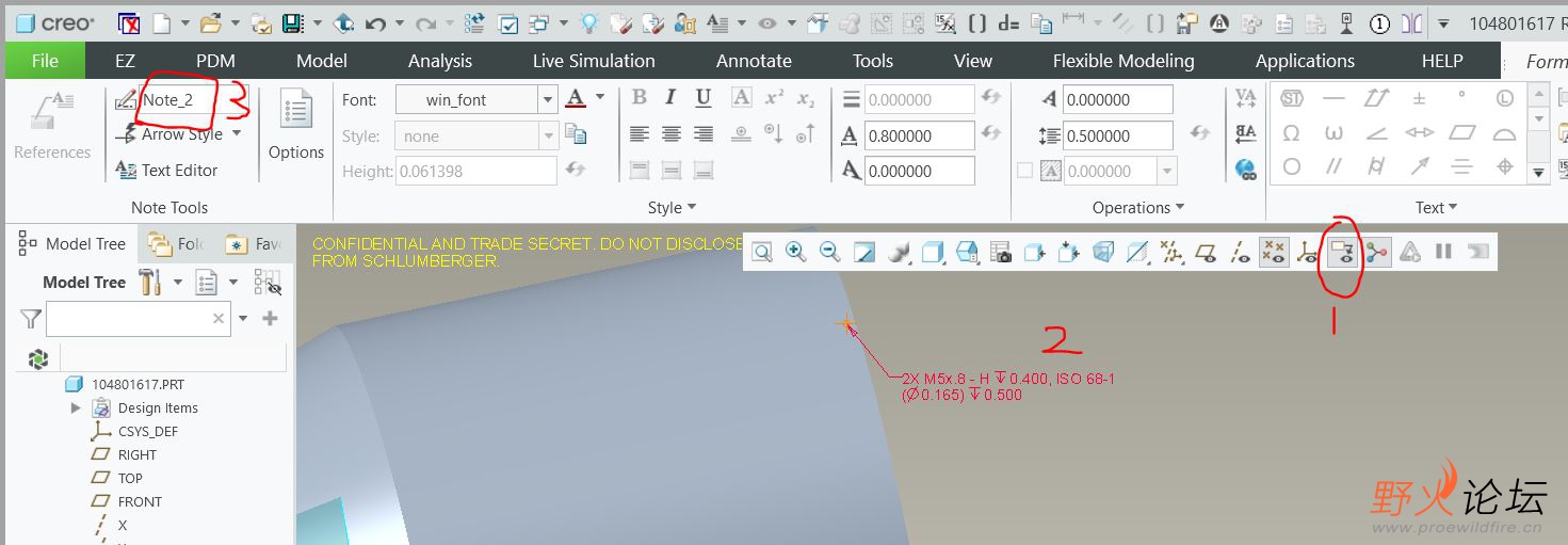

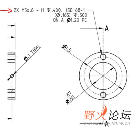

第一个图的第2部是在模型上用孔特征创建的螺纹,他的螺纹标注会在3D上自动显示出来 其代号是Note_2, 你在工程图中标注时是要用注释标注,内容为 &Note_2 即可
就是沉头孔和埋头孔不好标注 需要自己一个个去找参数代号
