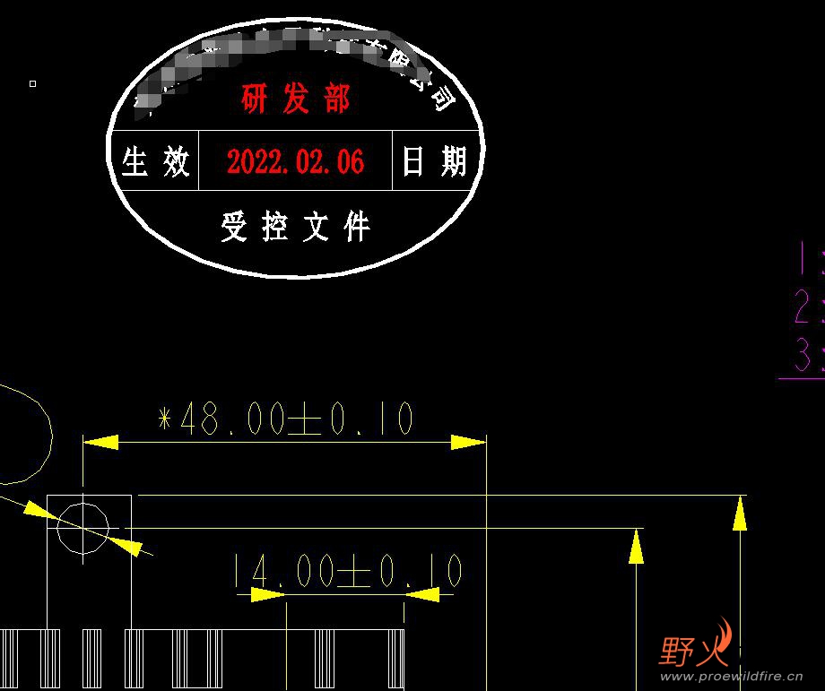

请问各路大神: 在工程图中直接插入 章印 <并且发行时间可修改>. 然后再转为PDF或者DWG. 可以实现吗?

creo工程图日期自动更新的方法(两个办法) --已更新出直接输入&todays_date的方法
http://www.proewildfire.cn/thread-164266-1-1.html
(出处: 野火论坛)
参照这个帖子,做日期更新,把他融入到符号里面即可。

可以啊!做个自定符号就可以了或者直做在图框里也可以!

使用3楼的方法更可靠

就是不知道哪个弧形的文字怎么输入

最简单的就是在CAD中做好直接导入做成自定义符号!
然后想怎么用就怎么用(如下图)

你好:这个自定义符号可以共享一下不

附件中!
333.sym.zip
