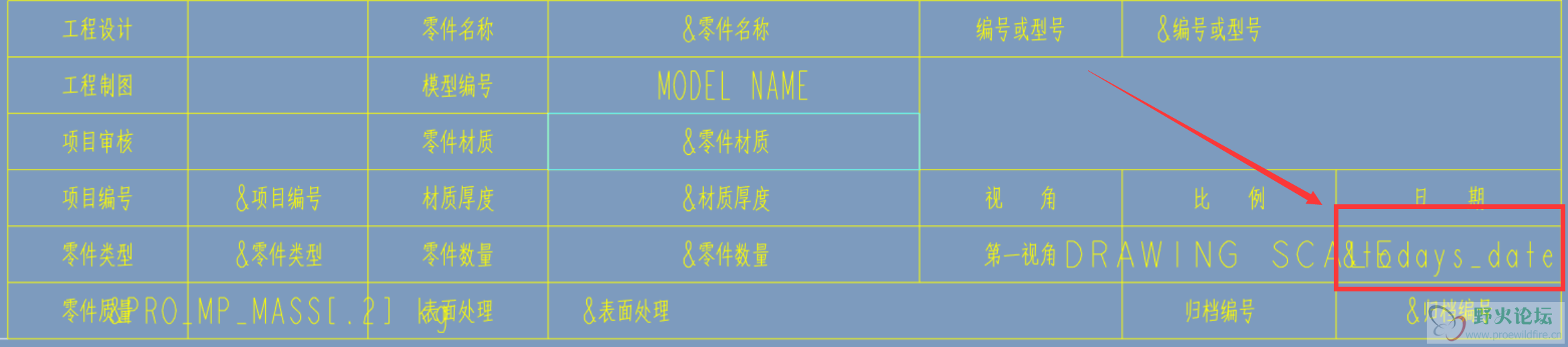

看到论坛里有人在问这类问题 ,(工程图模板文件里面的日期无法自动更新 ,在输入 &todays_date后自动变成了日期),这个问题有两个自动更新的办法。
方法一:我个人的模板文件日期是直接输入:&todays_date,出图自动更新日期,我上传上来,需要的可以看看,如果想要修改为自己的模板,必须在保留日期栏的情况下方可修改为自己的模板,否则会直接显示成日期。
方法二:注释、独立注释,输入: &todays_date    然后托到你需要的地方,出图时自动更新日期。
方法三:我再好好想想我当初是如何实现方法一的,想到了更新贴子。
2019-06-24
__________________________________________________________________________________________
直接在工程模板文件里输入 &todays_date的方法已经找到了,方法非常的简单,但输入过程却有那么一点点奇葩。
总结下来就一句话:双击要输入的地方,手动输入:&todays-date,确认保存后,再双击把“-”减号改为“_"下划线就OK了,出图时日期自动更新(不能使用右键,属性,这种方式输入)
为了避免出错,我详细的描述一下过程:
1. 必须是在工程模板文件里输入(当然,这是废话)
2. 输入法必须是在英文模式下输入(也算废话)
3.必须双击要填入日期代码的框框(不能使用右键、属性的方式输入)
4.手动输入:&todays-date (&todays-date 中是是“-”减号,不是下划线,这步特别重要)
5.输入完成,退出输入模式,保存。
6.双击刚才输入的:&todays-date,删除“-”减号,改为"_"下划线,输入完成,退出输入模式,保存。
这时候日期显示状态就是:&todays_date   出图时日期自动更新。(但如果再双击它,就会变成日期。
这是目前为止,个人发现的唯一能直接输入:&todays_date 的办法。不设任何权限,便于大家查看,办法好就顶个吧。
