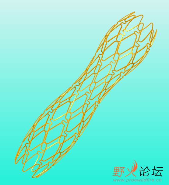

[求助] 真的天鲁了,此等模型到底让多少人望而却步

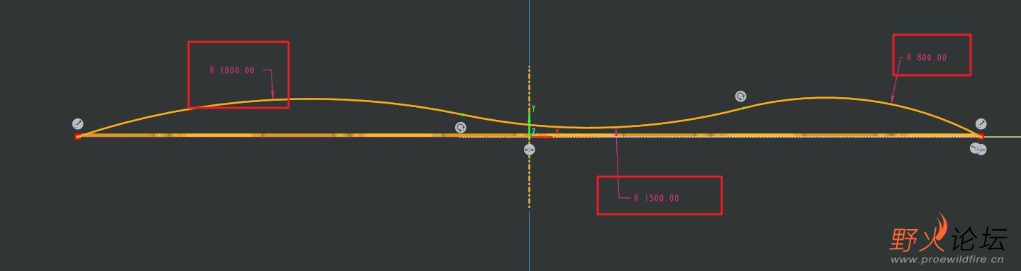

直接阵列加环形折弯就好了,看图示是不是你要的效果,creo8.0.3

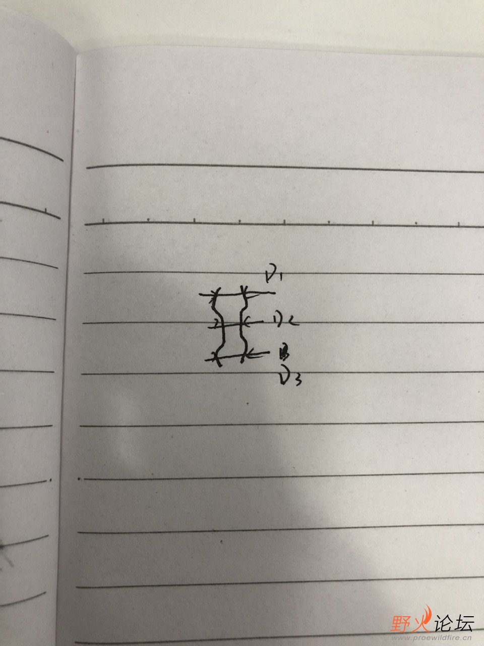

大佬 你用的是环形折弯,折的的是一个圆柱,假如圆柱有3个直径,就是像花瓣一样,头和底向外扩张了一点,形成一个圆弧再向里面弯,怎么进行折弯,图我放在下方那层楼

大佬看这里

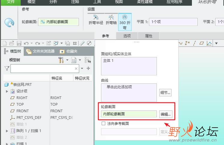

就是调整一下轮廓截面草绘线,希望截图能够表达我的意思
