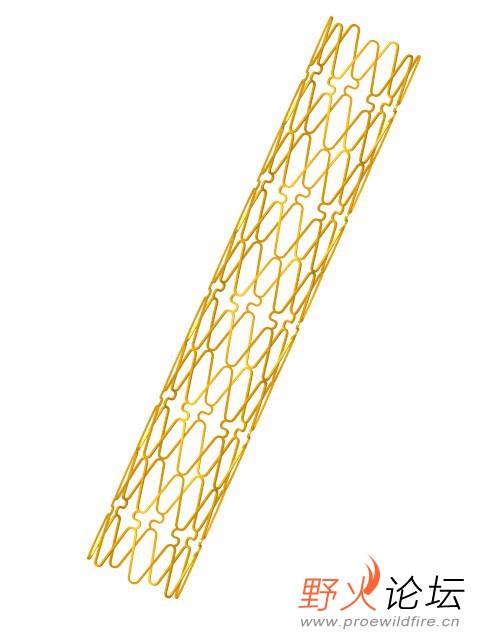

论坛比较少 血管支架的建模思路的分享,看上很像铁丝网,请问论坛大神们,有没有好的的建模思路分享下,血管支架类似这种带网格纹的,好像编制铁丝网有什么思路能建立吗,之前是用top-down做零件装配的

发表于 2022-2-15 08:35 | 显示全部楼层
感觉光看图很难搞清楚他具体的几何参数,如果能在数学的层面知道他是怎么来的,有哪几种空间曲线方程组合而成,那么三维建模就简单多了。如果只是建模拉伸切除他也行啊。

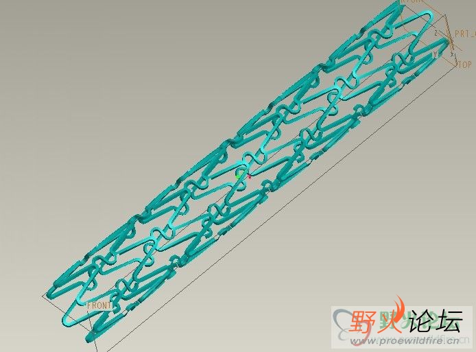

发表于 2022-2-15 14:28 | 显示全部楼层
直接阵列加环形折弯就好了,看图示是不是你要的效果,creo8.0.3

发表于 2022-2-16 08:57 | 显示全部楼层
老铁没毛病,我还想说这玩意难道不能用折弯画?都在讲啥方程参数。。

发表于 2022-2-16 08:59 | 显示全部楼层
哈哈哈  是的 可能大伙都想复杂了
