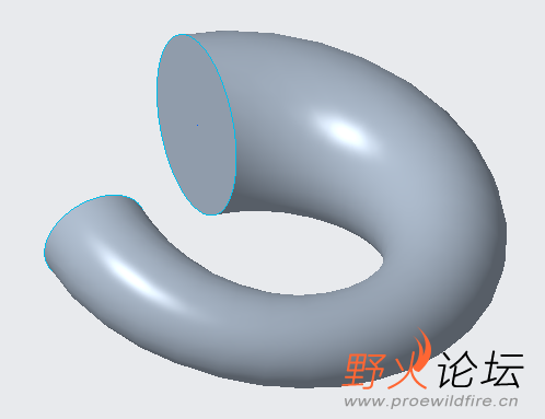

楼主: lengguan
[求助] 此物用零件图怎么画?我自己只能做到画虎类犬。。。

 楼主| 发表于 2022-2-16 08:35 | 显示全部楼层
石磊磊 发表于 2022-2-15 13:46
creo8.0.3做这个还是比较方便的,因为参数化建模控制比较方便,没有尺寸就随便滑了一下,你看看思路就好
感谢感谢,要的就是思路。

发表于 2022-2-16 13:14 | 显示全部楼层
这不是个面试题嘛,我画过。下面链接自取。

发表于 2022-2-16 13:57 | 显示全部楼层
链接:https://pan.baidu.com/s/1PVXOBnDpEOrAXpPtStPu3w  ...
666,单看楼主还以为是sw画的,原来还是creo画的啊

 楼主| 发表于 2022-2-17 08:43 | 显示全部楼层
确实是个面试题,不知道是不是同一家公司。要求用creo来做的,我是用SW的,不会,所以去不了。但是还是想知道这个玩意这么画,所以来论坛问问大家。谢谢大佬!

 楼主| 发表于 2022-2-17 08:44 | 显示全部楼层
嗯,是个STP档,用SW打开的。

 楼主| 发表于 2022-2-17 08:48 | 显示全部楼层
嗯,有点像,应该是涡轮。

发表于 2022-2-17 08:54 | 显示全部楼层
lengguan 发表于 2022-2-17 08:43
确实是个面试题,不知道是不是同一家公司。要求用creo来做的,我是用SW的,不会,所以去不了。但是还是想 ...
这个模型主要难点就在于那个截面渐变的管道,CREO可以通过参数化来插入函数控制,这样比混合扫描来的轻松很多,至于和前端管口的连接,直接曲面放样就好,我画的时候基本上是测绘着画,费时间,其实这玩意真正从建模角度出发,不会这样子的画法,这家公司让我画了这个图后一点声音都没了,骗子公司。。。

发表于 2022-2-17 22:14 | 显示全部楼层
我扫描混合出来中间部分比小端的小是怎么回事
