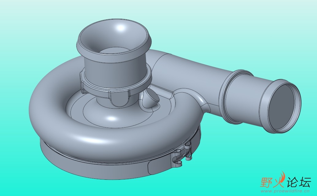

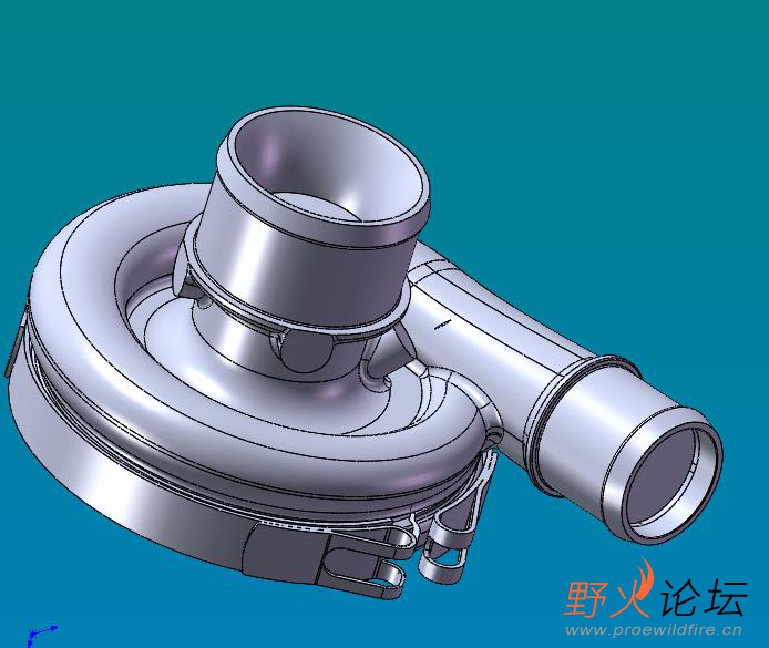

以前用过creo,但只是限于简单零件类的,这个东西的管子部分用扫描混合做就是做不出来,不知道哪里的问题,请高手赐教。

creo8.0.3做这个还是比较方便的,因为参数化建模控制比较方便,没有尺寸就随便滑了一下,你看看思路就好

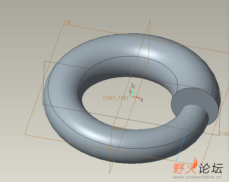

谢谢,要是再具体点就好了

螺旋扫描画出轨,扫描画出截面

搞到这一步就进行不下去了

扫描混合

螺旋扫描和拉伸曲面做出螺旋的轨迹,扫描,选择轨迹画出截面

有点像离心机
