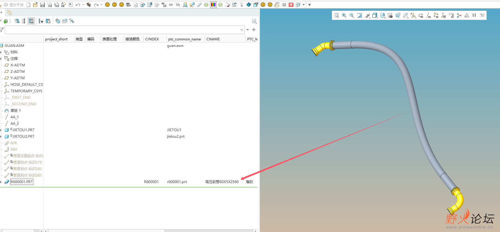

[求助] CREO 软管如何平整

管道模块里面有个折弯角度信息,管道长度信息也可以显示,不过前提是你的管子建模是以z方向为延伸方向建模的。

这个文件我打不开,看图片,是硬管可以有折弯角度,软管是不是就不行了。

zhangkejun155 发表于 2022-1-27 21:05
很多类似的管都需要现场确定,这样的话效率就太低了,而且也就体现不出3D的便利性了
一般不设计两头弯的管子,实在需要就把一端的弯头设计成直接头+弯头
48
63
 楼主| 发表于 2022-1-29 15:19 | 显示全部楼层
这样做也算是一种好的替代方案。在实际中也有很多两头都是弯头的软管,软件直接能处理,就方便很多了。

管道长度在信息里直接就可以显示
接头的角度好像没办法,只能自己估算;或者现场装配时确定好角度,然后再 ...
是的,管道的这个零件,长度信息在模型信息那有显示总长

主要是软管能展平的话也方便出工程图
48
67
发表于 2025-9-16 10:18 | 显示全部楼层
哪位大佬能分享下,软管的工程图怎么出的

CNAME=STOCKNO +"X"+ RTOS(LENGTH_PRE_CUT,0)
