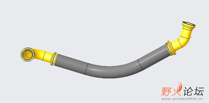

如题,这跟软管两头都是弯头,这两个弯头成一定的角度,需要平整后才能量出来,如何平整这根软管呢??

你取中心线量 不就行了?干嘛还要平整?

软管制作时需要提供两个接头所成的角度。
如果只是想知道管道总长度而没有其它需求参数的话,可以用提取曲面的等值线功能实现。
CREO是样式下的来自曲面的曲线命令。
Autocad是提取等值线命令(SURFEXTRACTCURVE)。
acad由于有捕捉象限点和合并功能,同样方法下,感觉cad要方便快捷的多。做好的等值线用J合并下就能用LI测出总长了。
CAD
CAD
1032
64
1906
发表于 2022-1-27 16:08 | 显示全部楼层
仔细看了下楼主的问题,是想拉平后看两个接头的角度,不是要测量管道长度,答非所问了,请无视。如果是想拉平测接头角度,只想到了用扭曲命令可以得到一个大概的角度。

这根软管是在CREO中管道模块中创建的,管道的帮助文件中:
关于时钟角信息
系统确定在一个平整软管端点上,管接头之间的时钟角或扭转角。选定的段可能没有任何折弯或斜切口,但可能包括有控制形状相切的直部。该信息为制作软管所必需。
可以通过绘图报告表参数、评估特征或使用“报告管线”(Report Pipeline) 对话框来访问时钟角信息。
如何去平整这根软管,没找到其他的信息

管道长度在信息里直接就可以显示
接头的角度好像没办法,只能自己估算;或者现场装配时确定好角度,然后再扣压

野火 发表于 2022-1-27 20:51
管道长度在信息里直接就可以显示
接头的角度好像没办法,只能自己估算;或者现场装配时确定好角度,然后再 ...
很多类似的管都需要现场确定,这样的话效率就太低了,而且也就体现不出3D的便利性了
