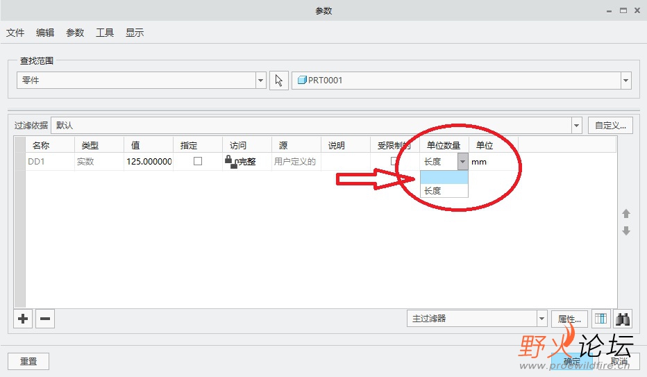

发表于 2022-1-24 15:30 | 显示全部楼层
问题复现了,也找到原因了:模型文件里参数dd1有单位,而受限文件里没有单位
查了帮助文件,在受限文件里设置了一下单位,没有成功
有一个解决办法是把模型文件里的单位去掉,见图片
如何在受限文件里设置单位,还需要大神来解决

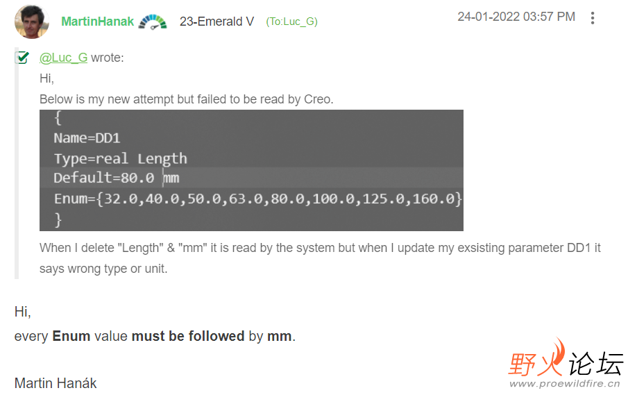

 楼主| 发表于 2022-1-24 16:52 | 显示全部楼层
查了帮助文件,在受限文 ...

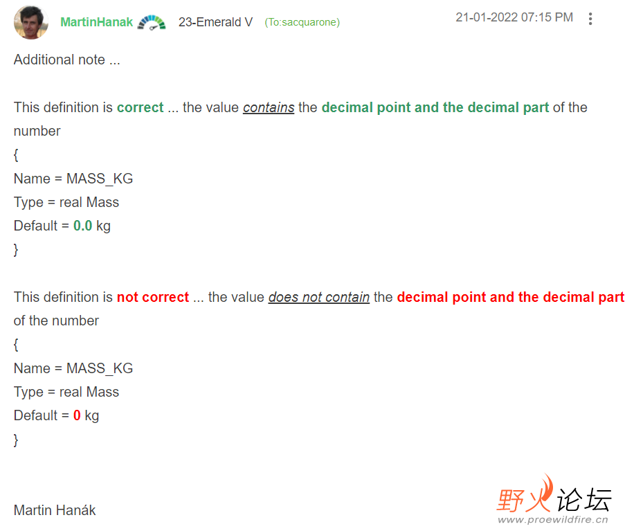

我在PTC社区里也提问了,收到如下回复:
solution
solution

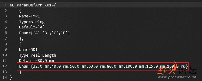

我改成了现在这样,即每个候选数后面都要加单位:
这样就可以成功更改带单位的受限参数了

发表于 2022-1-24 16:54 | 显示全部楼层
是的,就是这样改
