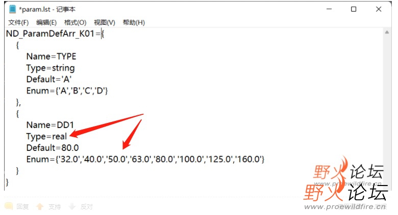

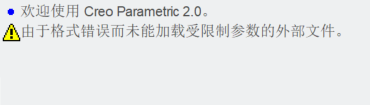

我按教学写了这个受限参数的文件,如图;我config.pro里也已经添加了文件的位置;但是进程序之后会显示由于格式错误未能加载。
这到底是什么问题呢,我是哪些写错了吗?

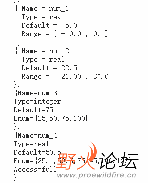

 楼主| 发表于 2022-1-20 16:16 | 显示全部楼层
顺带一问,能否按编程的习惯在每一行开头插入空格让括号/语句是否对应更清晰?如图

发表于 2022-1-21 11:42 | 显示全部楼层
数据类型不匹配,把""去掉

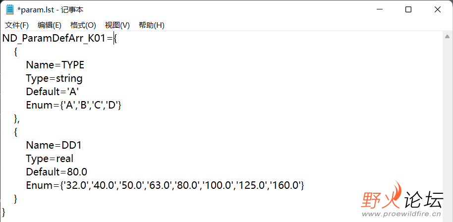

 楼主| 发表于 2022-1-21 13:01 | 显示全部楼层
wdt 发表于 2022-1-21 11:42
数据类型不匹配,把""去掉
哦!是只有字符串需要引号对吧?
我改完之后确实是读取到了,感谢;
但是在已有该参数的文件中“更新限制定义”时显示“某些参数无法转换为受限参数,原因在于他们所属类型不同或单位不同”,我要如何修改受限参数的单位呢?

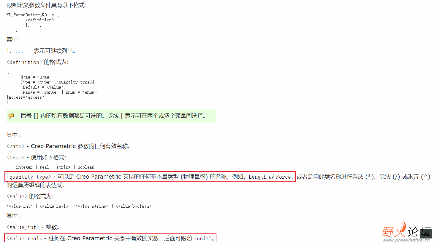

 楼主| 发表于 2022-1-21 13:37 | 显示全部楼层
搜索CREO帮助中心,看到关于值的单位的设置,但是不知道如何编写,是否要加[]号或者<>号?
我试了几次都读取失败了,帮助中心的实例也没有编写单位

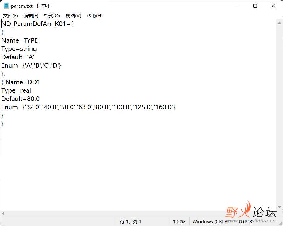

发表于 2022-1-21 14:06 | 显示全部楼层
whynotjinx 发表于 2022-1-21 13:01
哦!是只有字符串需要引号对吧?
我改完之后确实是读取到了,感谢;
按照你的受限文件在我的电脑上测试了一下,
没出现“某些参数无法转换为受限参数,原因在于他们所属类型不同或单位不同”
既然显示“某些参数无法转换为受限参数,原因在于他们所属类型不同或单位不同”,还是应该在受限文件和参数里找原因
另:把你的受限文件另存为ansi格式试试?(你的是UTF-8)

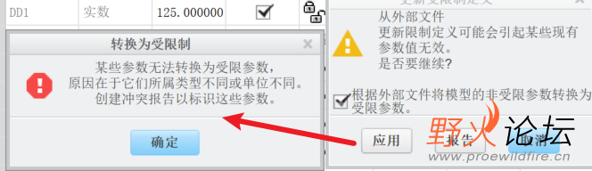

抱歉我描述的有误,我是在已有该参数的文件中,点击“更新受限定义”时出现这个信息,已有参数如下:
字符串TYPE可以更新,没有问题了;实数项未能更新

发表于 2022-1-21 15:37 | 显示全部楼层
你的已有该参数的文件中,DD1是什么类型?也是实数?
1、我设置了一下,先不读入受限参数文件,新建了一个文件,新建参数DD1设为字符串,保存
2、再设置下,读入受限参数文件,重启creo,在参数中点击更新受限定义,是会出现你这情况。
3、删掉参数DD1,再新建DD1,又正常了。
不清楚你的文件是什么情况

 楼主| 发表于 2022-1-24 08:48 | 显示全部楼层
1、我设置了一下,先不读入受限参数文件,新建了 ...
我的DD1是实数,上面7楼有图,也定义了长度和毫米,然后我这个受限参数里的实数部分一更新就会报单位问题,字符串部分是OK的

发表于 2022-1-24 09:17 | 显示全部楼层
whynotjinx 发表于 2022-1-24 08:48
我的DD1是实数,上面7楼有图,也定义了长度和毫米,然后我这个受限参数里的实数部分一更新就会报单位问题 ...
我这里复现不了你的问题,要不把你的文件贴上来看看?
