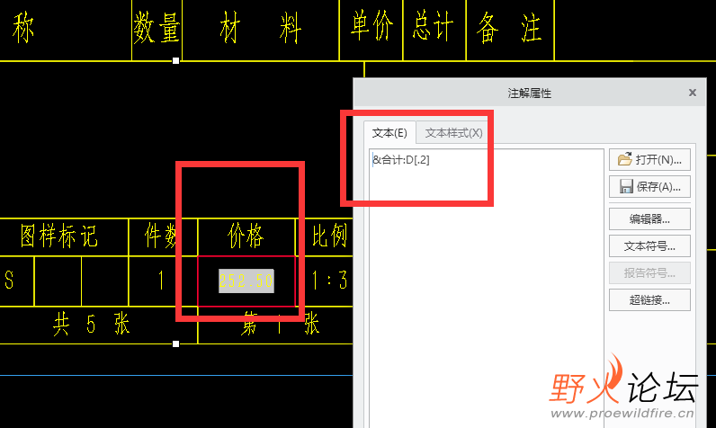

组件工程图的bom计算功能,可以统计重量,当然也可以实现其它计算功能,例如价格计算。
其实方法和重量总计方法一样,
1、给每个零件给一个参数:单价,并赋值,这个在做建模时,可以先填入,当然,也可以借助其它插件一起修改,

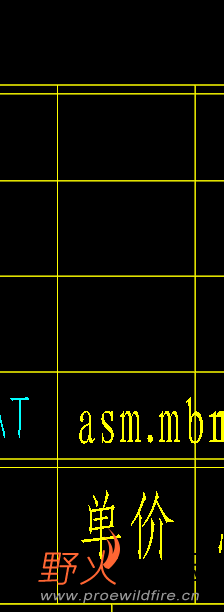

2、在重复区域表里加上单价列:&asm.mbr.单价[.2]
1.png ]

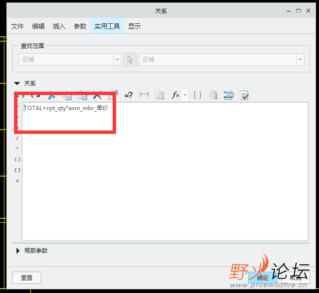

3、给重复区域表加上计算关系式,例如:TOTAL=rpt_qty*asm_mbr_单价
游客,如果您要查看本帖隐藏内容请回复
6、在指定的表格里写上:&合计[.2]
7、表再生,就能显示出这个组件的单件价格了
参与人数 1威望 +3 金钱 +10 收起 理由
野火 + 3 + 10 原创内容
本帖被以下淘专辑推荐:
