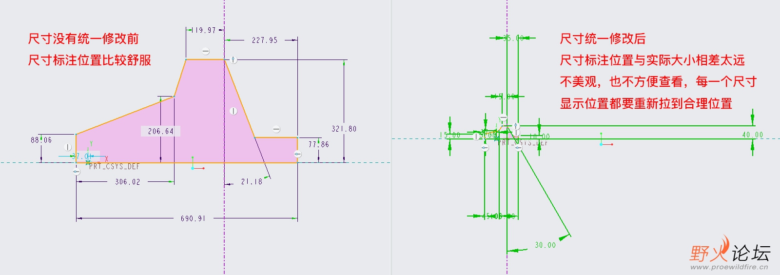

大家好,Creo 8.0我在草绘统一修改尺寸后,发现之前标注的尺寸位置没有同时缩放,导致很难看,每一次都要把每一个尺寸标注位重新拉一次到合适的位置。 Screenshot_1.jpg

发表于 2022-1-12 08:00 | 显示全部楼层
我也有同样的问题 我用的是6.0版本
以前3.0就没有这个问题 一直也想知道怎么改这个问题
有没有高手指教????

发表于 2022-1-12 08:16 | 显示全部楼层
尺寸是不能跟着缩放的吧,当图形缩小时尺寸就显得大,图形放大至合适就行,一直都这样的吧
343
473
发表于 2022-1-12 09:25 | 显示全部楼层
楼主说的是尺寸线的位置
 楼主| 发表于 2022-1-12 17:42 | 显示全部楼层
ChaoWes 发表于 2022-1-12 09:25
楼主说的是尺寸线的位置
是的。我是指尺寸线的位置,给出实际尺寸后,有时位置与实际大小会相差很远。
361
513

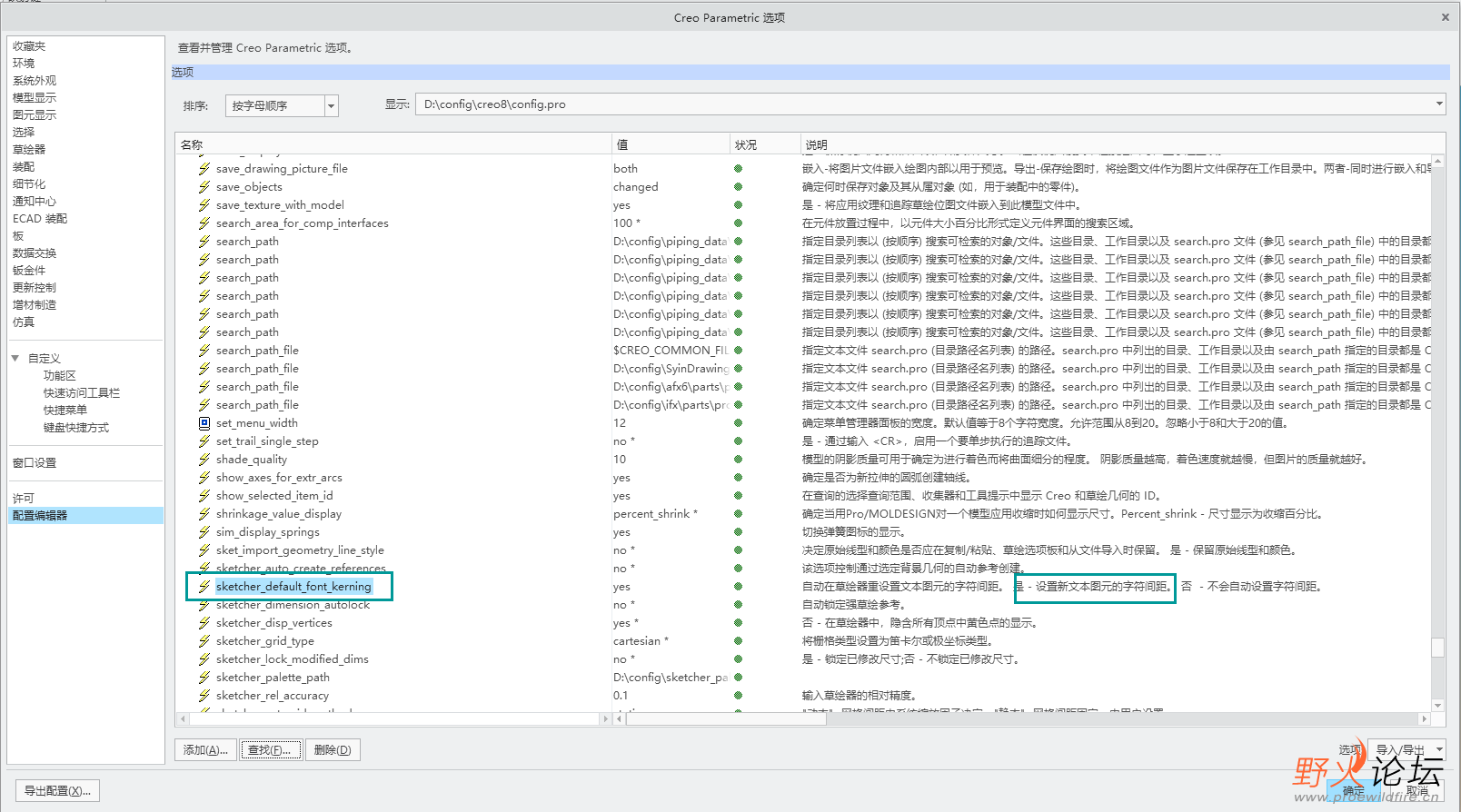

发表于 2022-1-13 08:40 | 显示全部楼层
sketcher_undo_reorient_view,这个配置,值改为yes
试试。

发表于 2022-1-17 21:21 | 显示全部楼层
wanghenghui 发表于 2022-1-17 14:06
@野火 老哥可以什么方法?
sketcher_refit_after_dim_modify yes
配置上面看看是不是你要的
