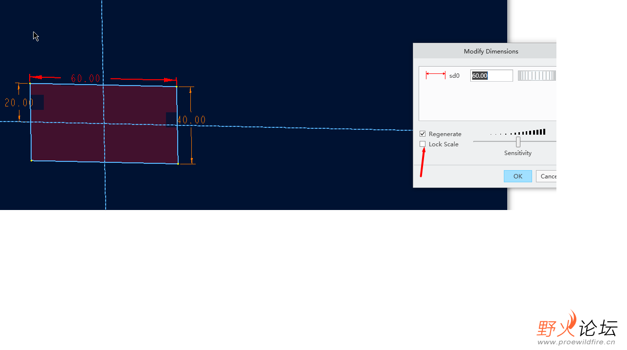

[求助] Creo 8.0统一修改尺寸后标注尺寸位置如何同时改变

修改尺寸是勾上lock scale
