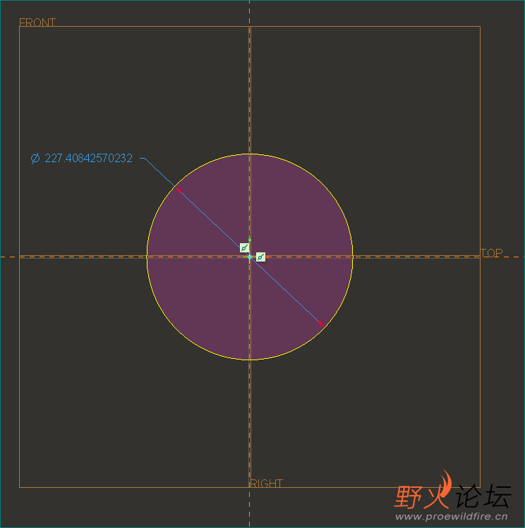

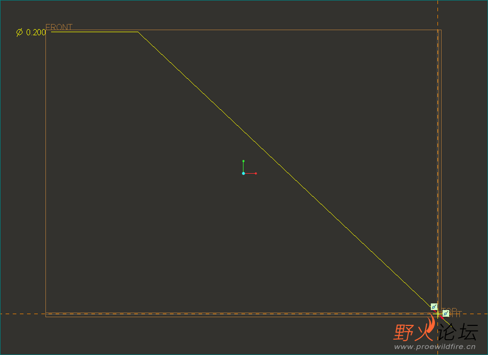

[求助] Creo 8.0统一修改尺寸后标注尺寸位置如何同时改变

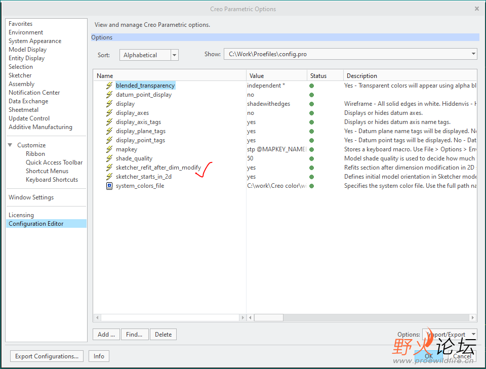

野火 发表于 2022-1-17 21:21
sketcher_refit_after_dim_modify yes
配置上面看看是不是你要的
没有用,还是一样的
设置后还是不起作用。 看我11楼的回复设置

明白你说的问题了,我有空了试下老版本的proe,目前电脑上7.0,8.0 也是你说的这样
