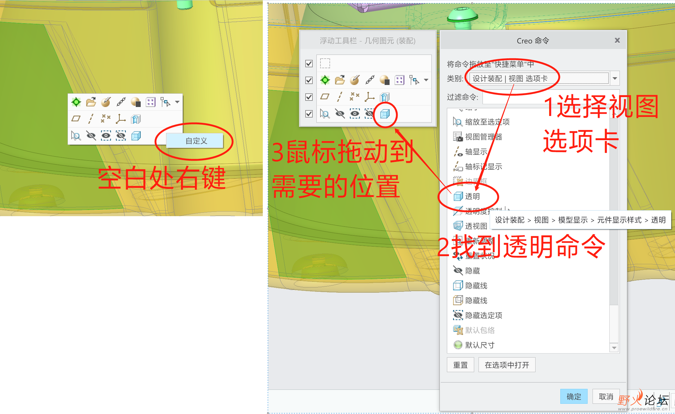

[求助] creo8.0.3.0比8.0.2.0缺少透明化功能

发表于 2022-4-21 16:16 | 显示全部楼层
自定义UI即可

发表于 2022-4-21 16:17 | 显示全部楼层
8.0.4 也是同样的问题,需要自己手动设置
