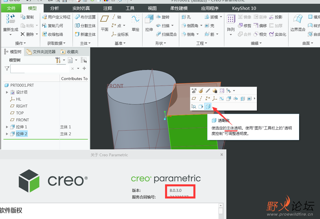

creo8.0.3.0中的浮动工具栏-几何图元(装配)中缺少透明化功能,纠结了一下午还是装回了8.0.2.0版本

发表于 2022-1-6 17:16 | 显示全部楼层
这个是可以设置的吧

发表于 2022-1-6 17:30 | 显示全部楼层
你确定你选对了?还是重新装上吧。

发表于 2022-1-6 17:33 | 显示全部楼层
UI可以随便设置

发表于 2022-1-6 20:34 | 显示全部楼层
这是需要UI设置的,UI里面想怎么设置就怎么设置呀

发表于 2022-1-7 13:21 | 显示全部楼层
SZICE 发表于 2022-1-7 10:21
看一下ASM档中,可以设置零件透明不?
不管在prt还是asm里。选择主体即可。
命令描述也说的很清楚“使选定的主体透明化”

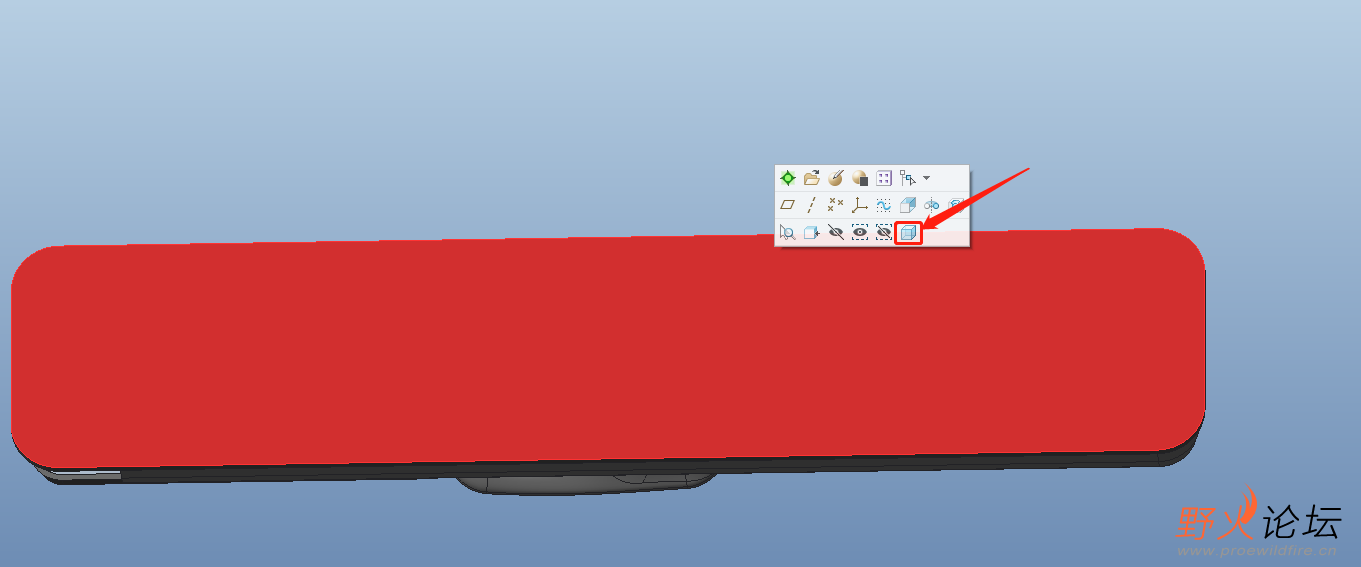

发表于 2022-1-8 00:45 | 显示全部楼层
原来的那个不可以了,但可以自定义设置可以搞定.我分享一下代码给你.
mapkey #B93 @MAPKEY_LABEL 透明切换;\
mapkey(continued) ~ Command `ProCmdMakeTransparent`  ;
用这个会比较方便,只要点一下,和原来一样的操作,否则要点二下,操作极不便,很费手,费事.我主要是删掉了后面的1,这样它可以切换了.懂的自懂,不懂的不懂.我花不少时间研究出来的.

发表于 2022-1-8 11:50 | 显示全部楼层
mapkey #B93 @MAPKEY_LABEL 透明切 ...
这个比较方便,已经试了可以用,非常方便,感谢了。
