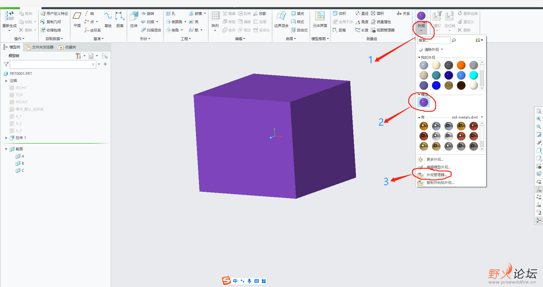

想必很多初学CREO的小伙伴都会遇到,自己设置的颜色外观不能添加至系统外观里面的问题吧。今天我就将我的经验分享给大家,大家尝试下看能不能用。我的CREO版本为6.0。
step1.点击外观下拉箭头,弹出界面
step2.设置自己喜欢的颜色
step3.点击外观管理器

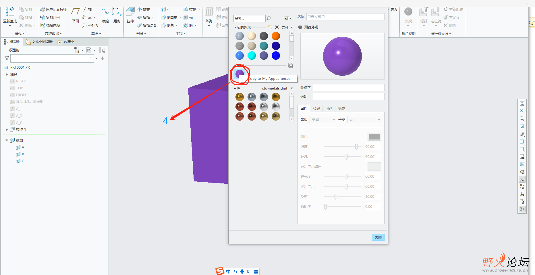

step4.在外观管理器中,模型栏,右键点击刚才自己创建的颜色外观,弹出“copy to my appearances”并点击,

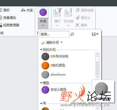

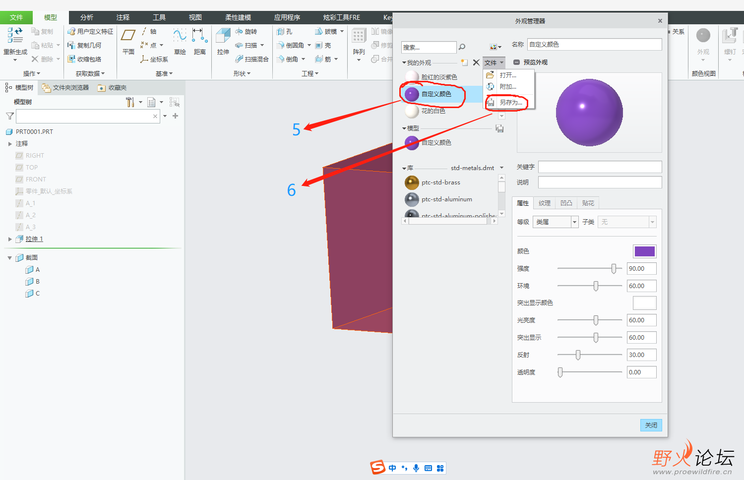

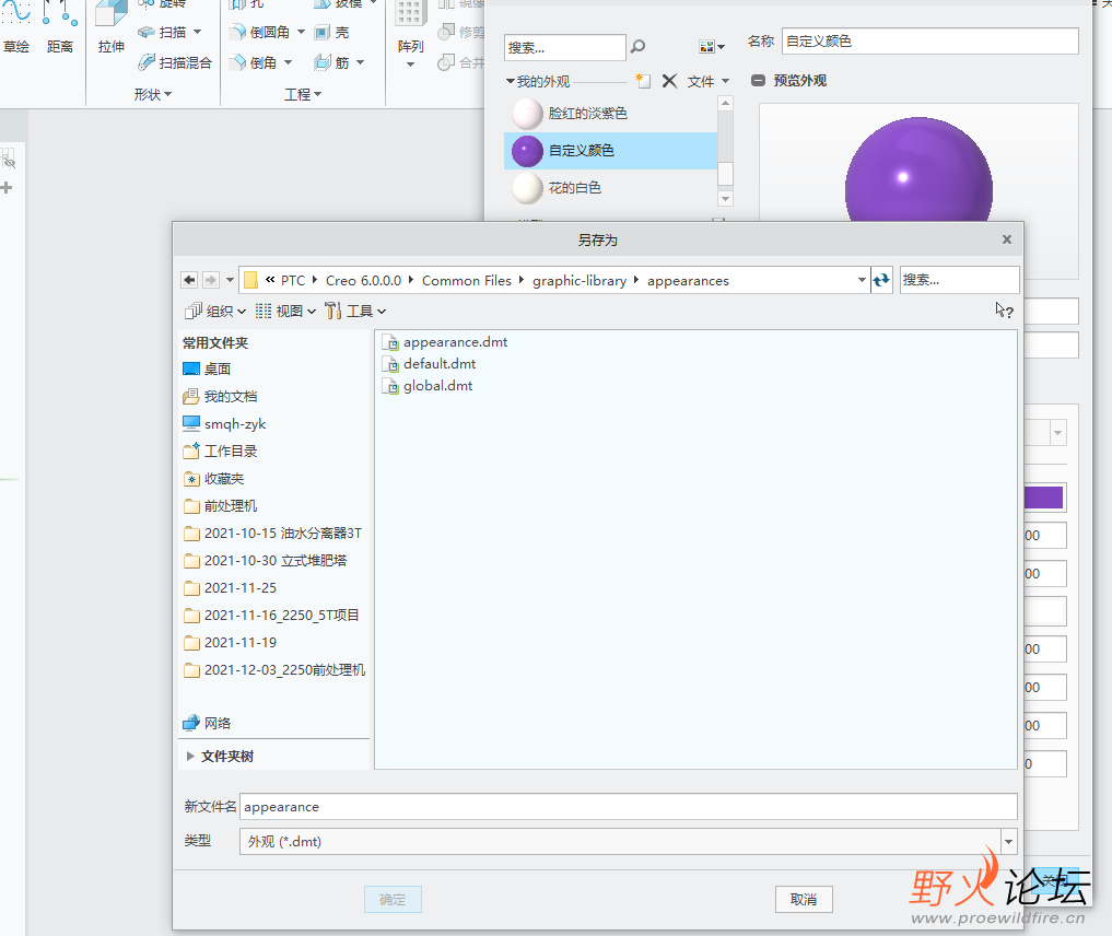

step6.依次点击 我的外观旁边的文件-另存为-并选择系统默认外观路径“X:\Program Files\PTC\Creo 6.0.0.0\Common Files\graphic-library\appearances”
step7.重启creo,此时小伙伴们就可以在系统外观里看见自己刚才设置的颜色外观了。
PS1:如果自定义颜色经常调用,可在颜色名称前加数字0,排序靠前。
PS2:颜色外观的默认路径可修改。“global_appearance_flie”可更改默认路径
