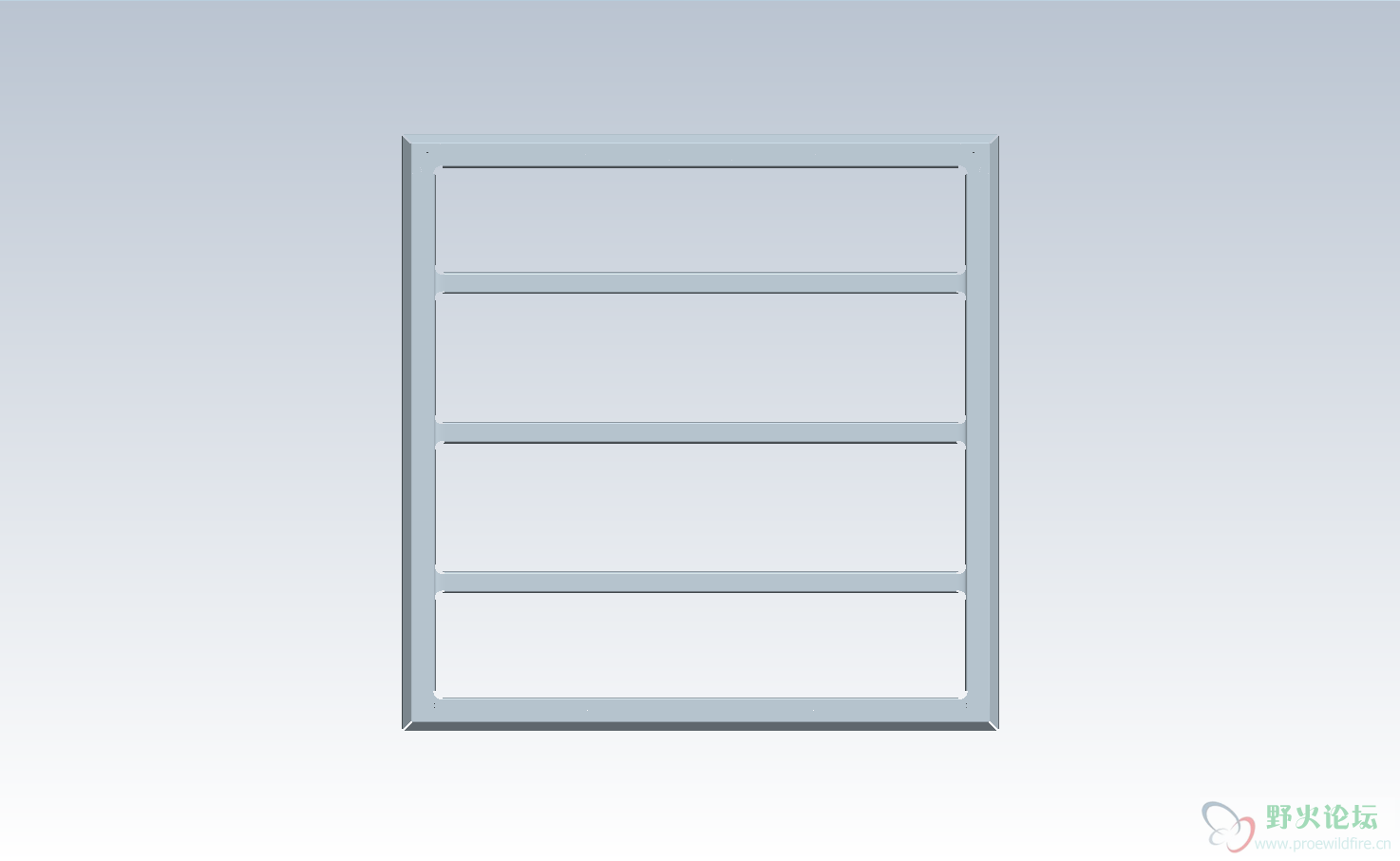

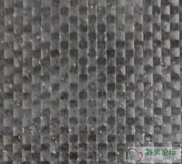

如何把图中的3D框架外观改成图一的纹路,求大神帮忙。过程是怎么操作的,要求纹路不变形。谢谢!

 楼主| 发表于 2021-7-7 15:43 | 显示全部楼层
纹路的个子能不能调小一点啊?就是要和原图片一样大小

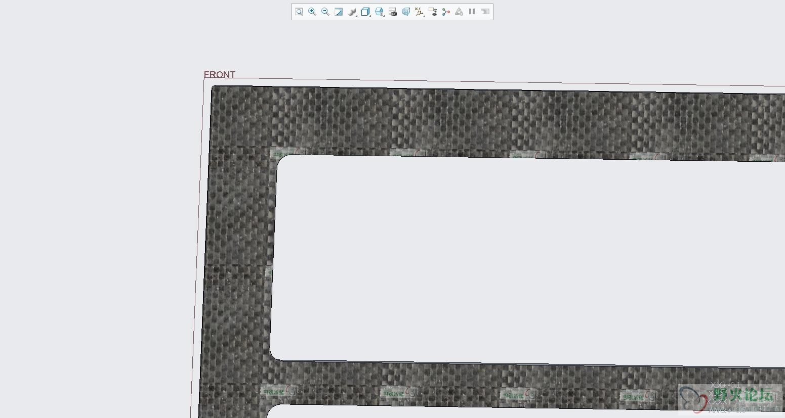

 楼主| 发表于 2021-7-7 15:54 | 显示全部楼层
我自己弄是,侧面就变形了

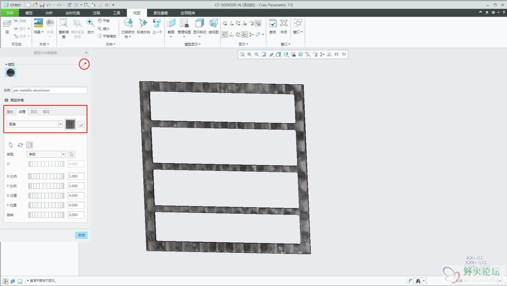

发表于 2021-7-7 16:22 | 显示全部楼层
侧面变形的问题,可以换个思路,分面来贴花,至于格子的大小,可以调X,Y的比例

 楼主| 发表于 2021-7-7 16:39 | 显示全部楼层
有没有更快的办法啊?一个一个贴有点慢
