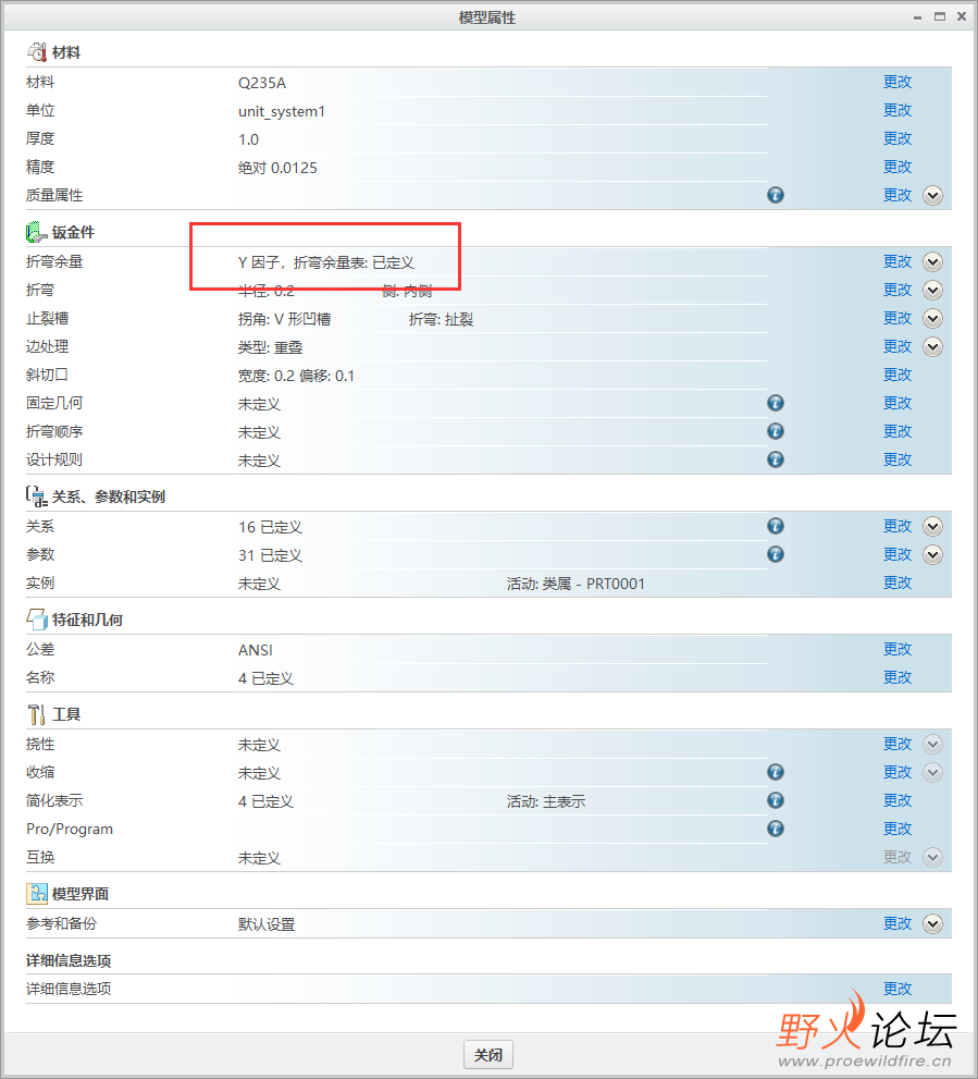

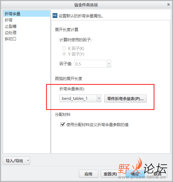

[原创] 通过钣金模块下柔性建模处理STP得到准确展平尺寸

发表于 2021-12-22 21:30 | 显示全部楼层
模板設定好~~導入stp就帶參了~~只差別轉換板金帶入折彎表而已..若是折彎表寫入材質..那就只剩轉換
1697
213
3164
发表于 2021-12-23 13:40 | 显示全部楼层
做模板时分配好材质就可以了
Triple H
413
662
发表于 2021-12-23 23:00 | 显示全部楼层
340047351 发表于 2021-12-23 13:40
做模板时分配好材质就可以了
我說的寫入材質就是要指定材質呀~~模板都是有匯入材質的呀~~但也是要指定的~~材質的折彎係數是不一樣的
1697
213
3164
发表于 2021-12-24 08:30 | 显示全部楼层
简单到不能再简单了
Triple H
413
662
发表于 2021-12-24 19:09 | 显示全部楼层
340047351 发表于 2021-12-24 08:30
简单到不能再简单了
大大可能不理解我說的意思~~我看嘍煮的方式需要改很多~~才跟樓主說為何要那麼麻煩改那麼多
何不帶個"材質"加上"折彎表"即可
大大這意思不就跟我一樣了~~帶材質跟折彎表~~
難道一個折彎表可以通用所有材質~要套用折彎表至少也得根據"材質"來吧
