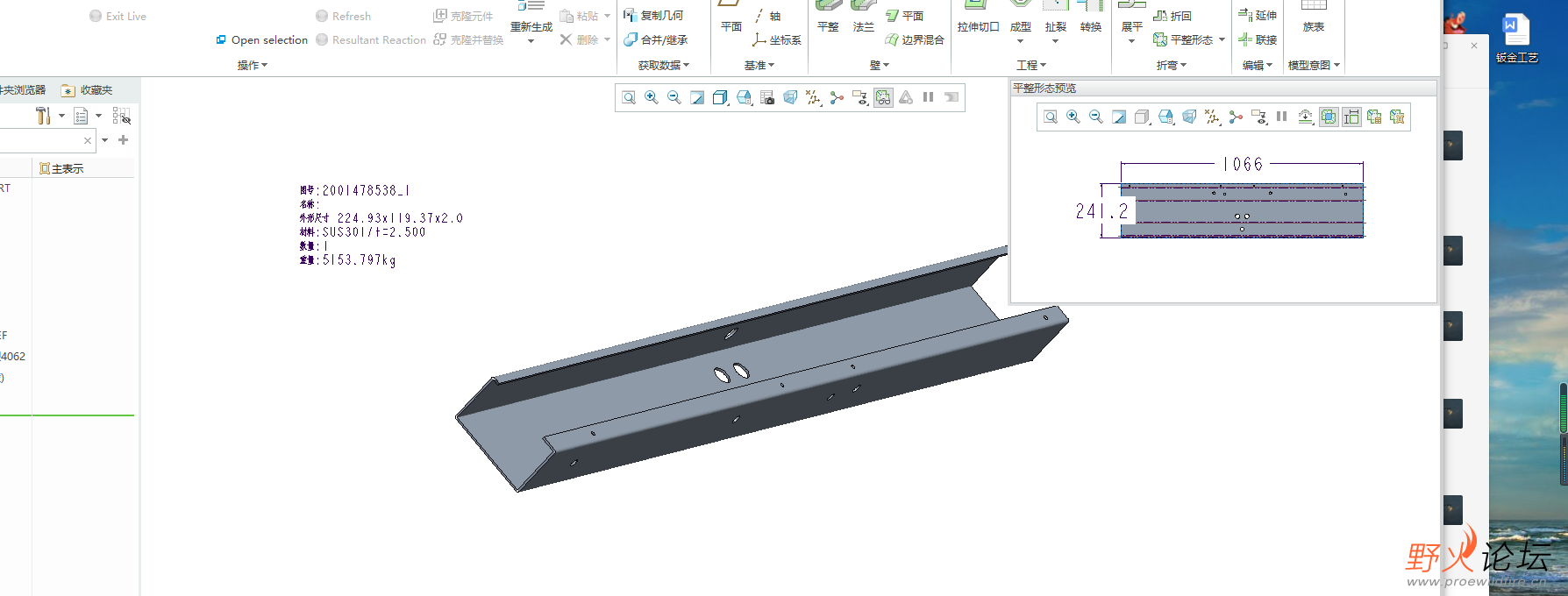

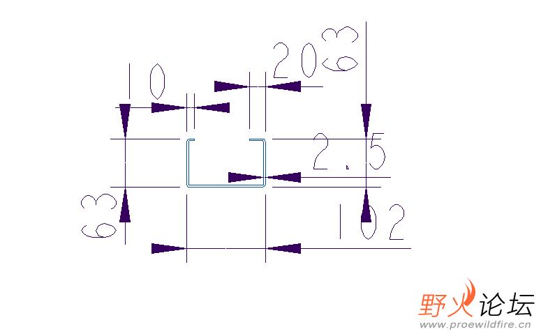

大家好,不少人都会遇到客户发来的一些STP格式的钣金件。如果直接转换成钣金,点击展平形态,尺寸不准确。就要利用柔性建模来处理。不多说请看内容。比如这个STP格式加强筋,尺寸是 35ec9137abf1aba1a25a81495e16824.png
bbca008db1f19c6b4be6e3ae8e5e04b.png 2.5板厚扣除系数4.2,也就是10+63+102+63+20-4*4.2=241.2
如果直接展开,点击展平形态,预览

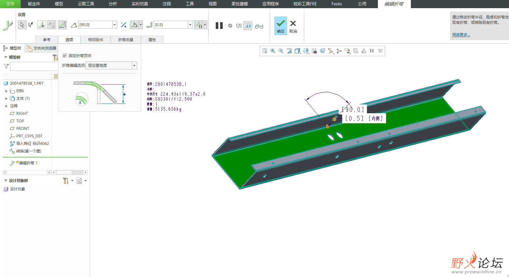

接着选项里,选选固定折弯顶点,下拉菜单再选恒定壁高度(很重要)。如果选另外其他的选项,折弯会偏大,你们自己试一下。亲测只有这个 816ec0d9ba74f7a239fbaee5ad495c7.png

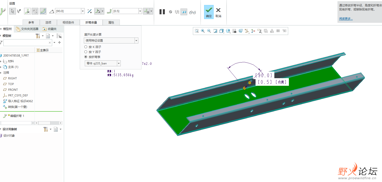

然后赋予折弯系数,因为之前做了折弯表,所以我这里选择勾选折弯表,注意还要看上面对应的折弯内R角,必须和折弯表设置的一致。最后确定 0c5445feabe79bb4c5c03f0c3028146.png

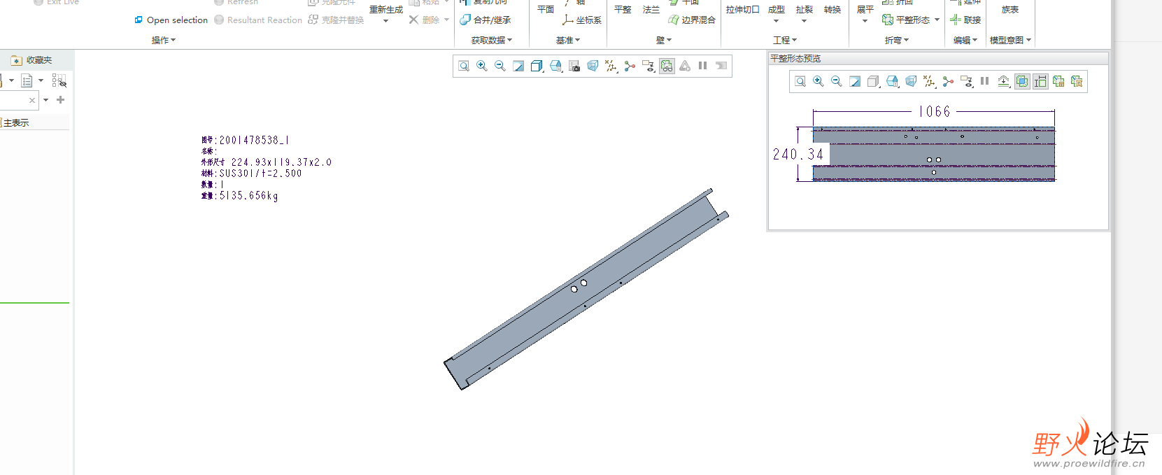

点击展平形态,预览。尺寸正确。
