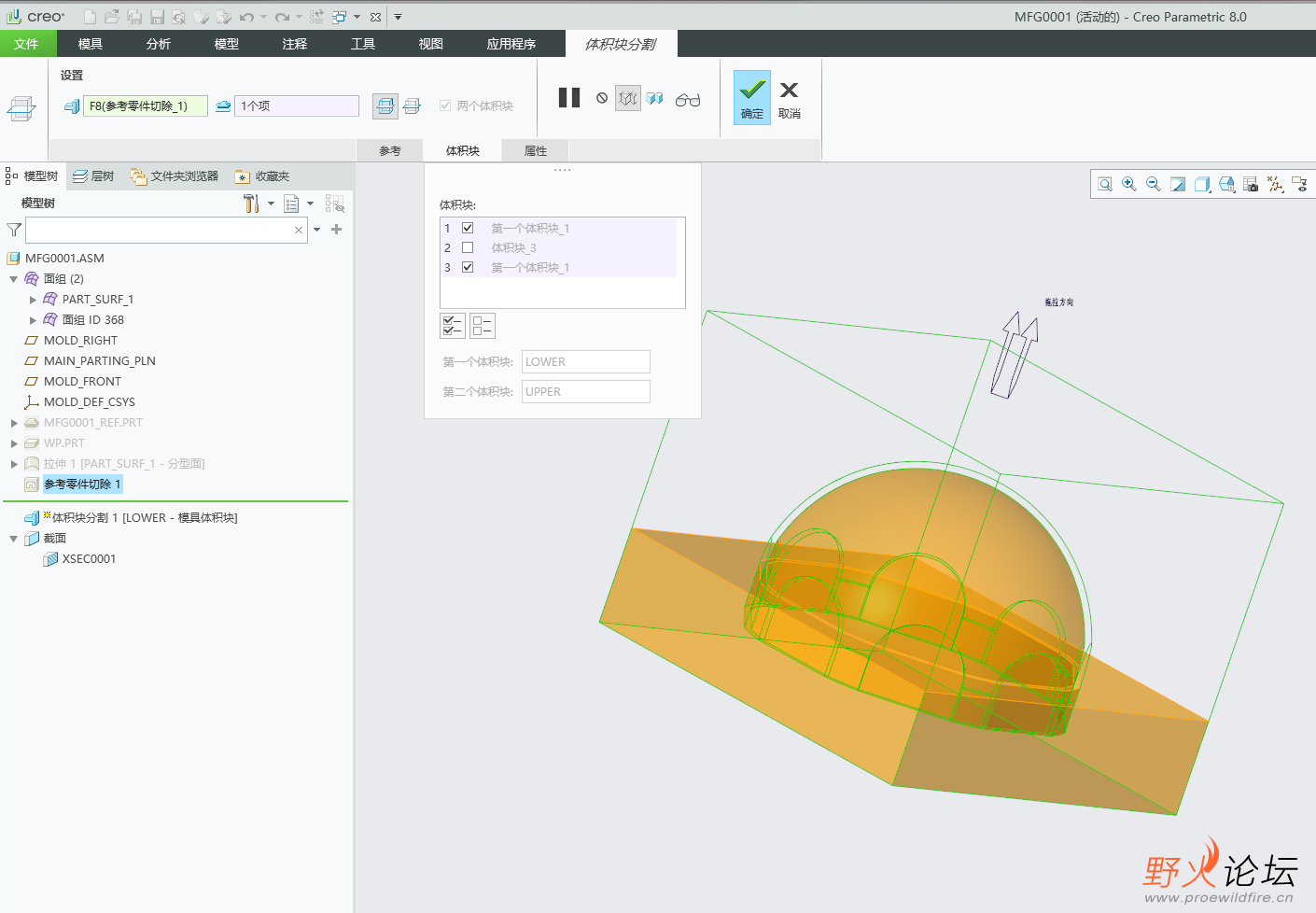

我使用的是Creo8.0,分模是新手,刚开始学习。看教程时正好也遇到类似的问题(教程是Creo早期版本,体积块分割是菜单命令),看到此贴,结合实际按2楼的朋友方法琢磨了一番成功分割为两个体积块。
首先,下载了楼主的文件,删除体积块分割后面的步骤,发现“体积块分割”命令是灰色的,只好复制0002.prt.1文件重新开始分模:
对于操作面板中体积块的显示内容,实在想吐槽一下,不太好理解。

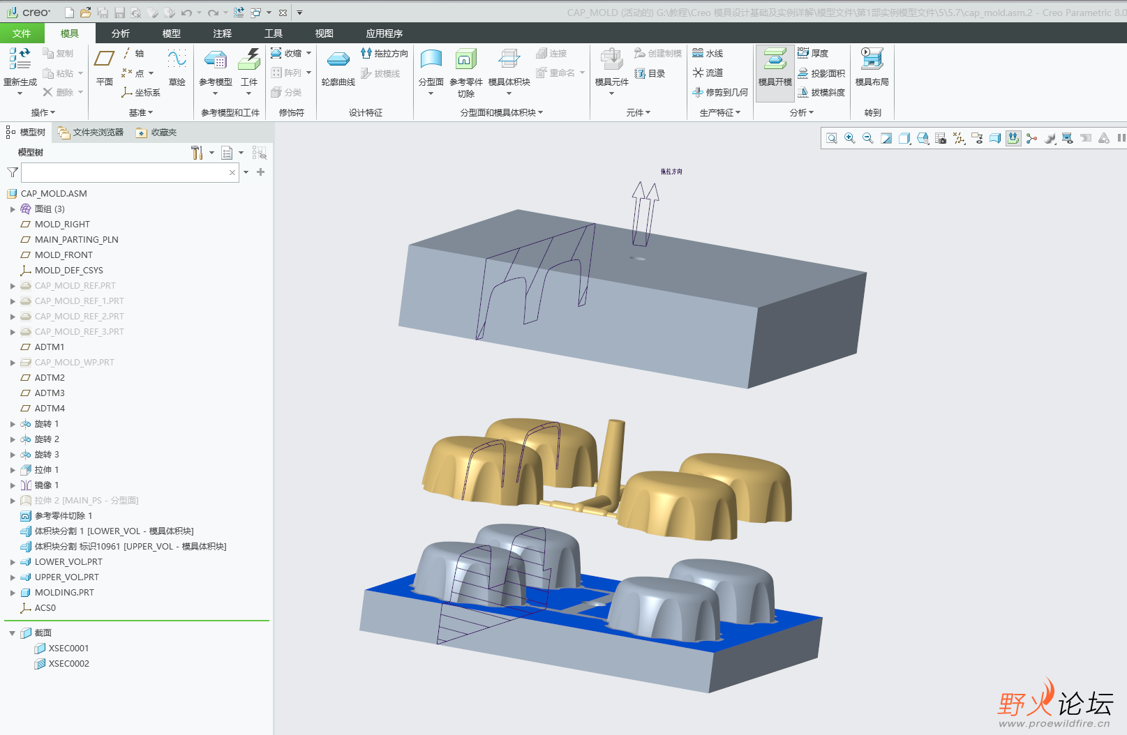

以下是我学习的教程案例,也同样是用一个平面分型面分割的。
当前使用Creo 8.0
