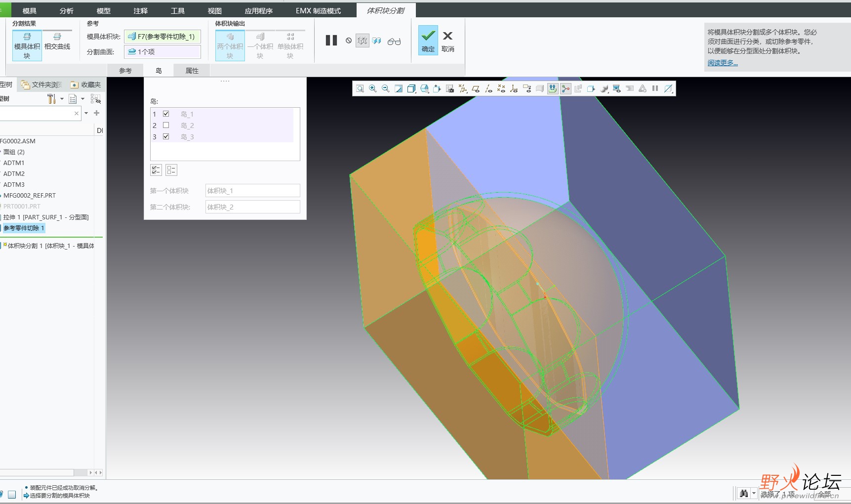

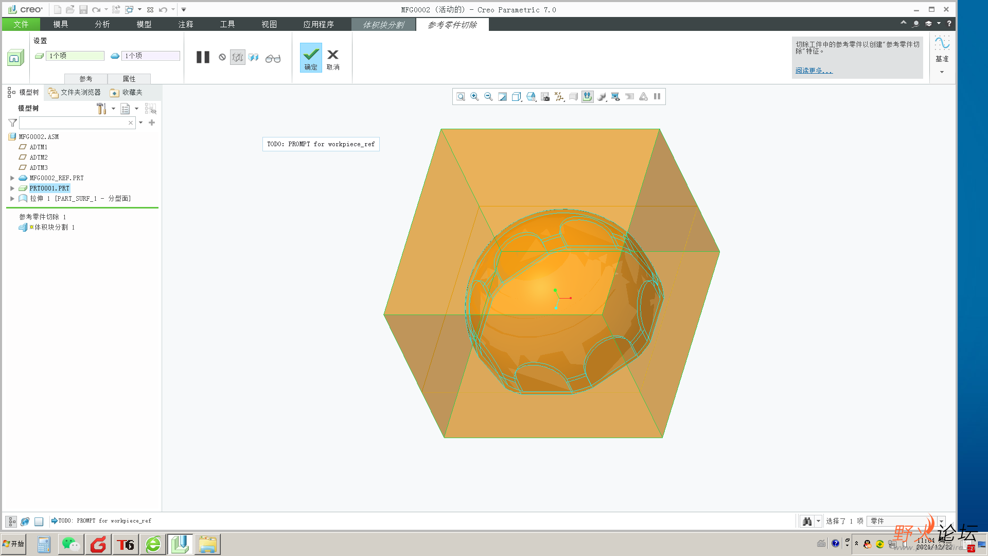

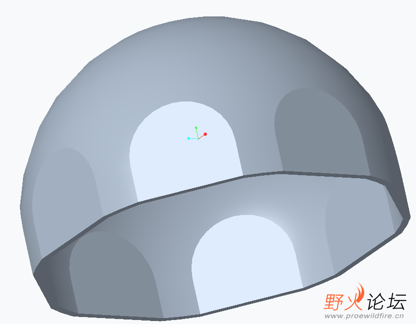

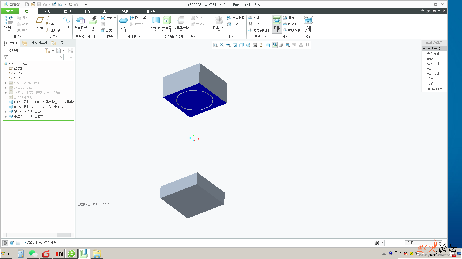

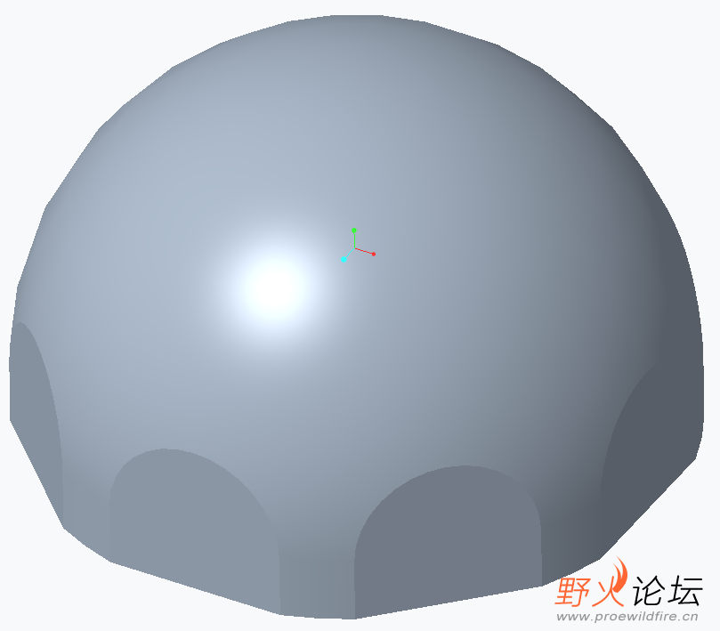

各位好,之前看到一些教程中,类似如如产品体积快分割,可以分割出来两个体积快(用的应该不是7.0版本),但我这边分割出来体积快,一直是三个,由于我使用的creo(7.0)界面跟教材中的界面不一样(有可能是版本问题),所以烦请各位帮我看看,我如何分割出来两个体积块。
产品如下:
参考模型MFG0002_REF
参考模型MFG0002_REF
参考模型MFG0002_REF
参考模型MFG0002_REF

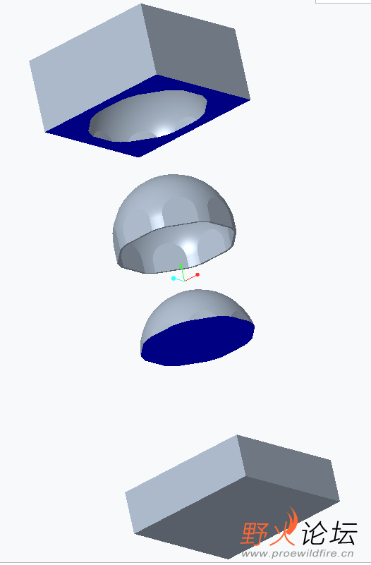

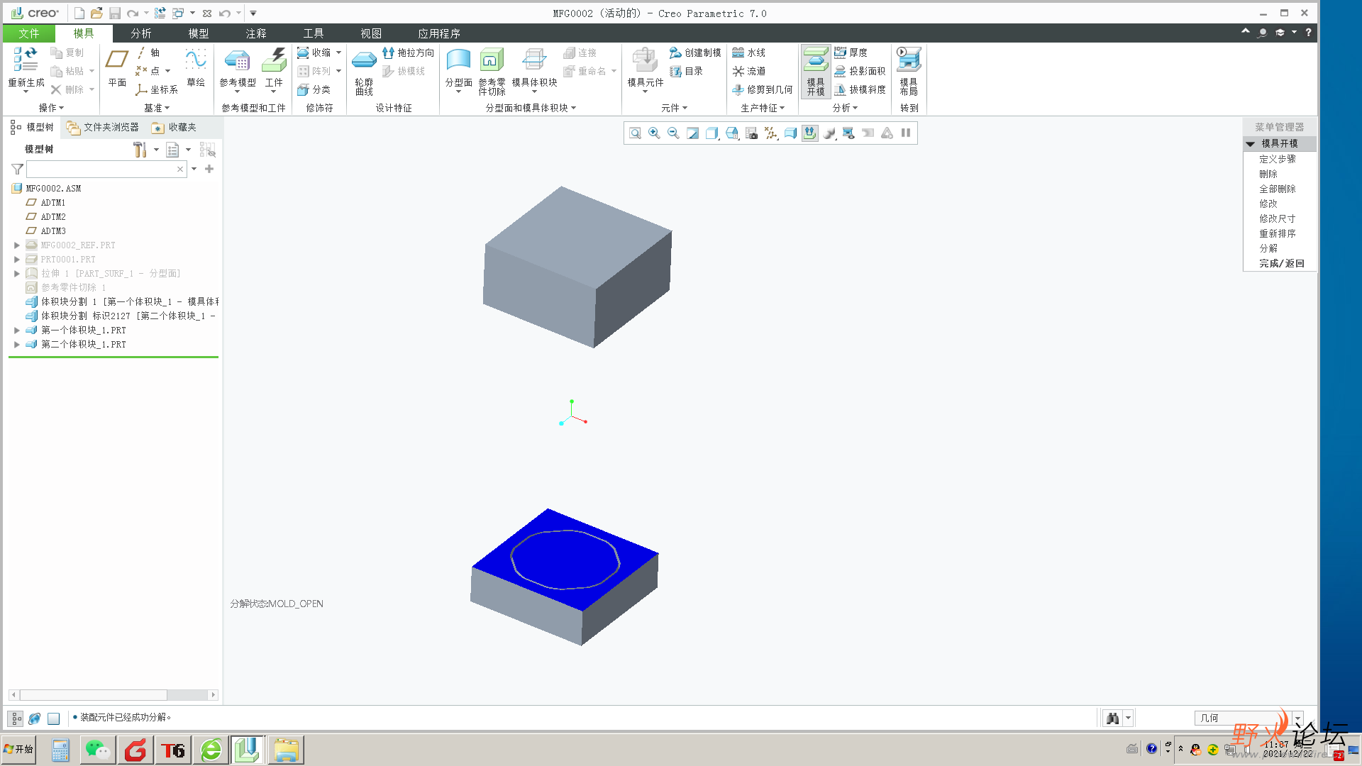

目前分割出来的体积块如下,三个
三个体积块 开模后
三个体积块 开模后
三个体积块 开模后
三个体积块 开模后

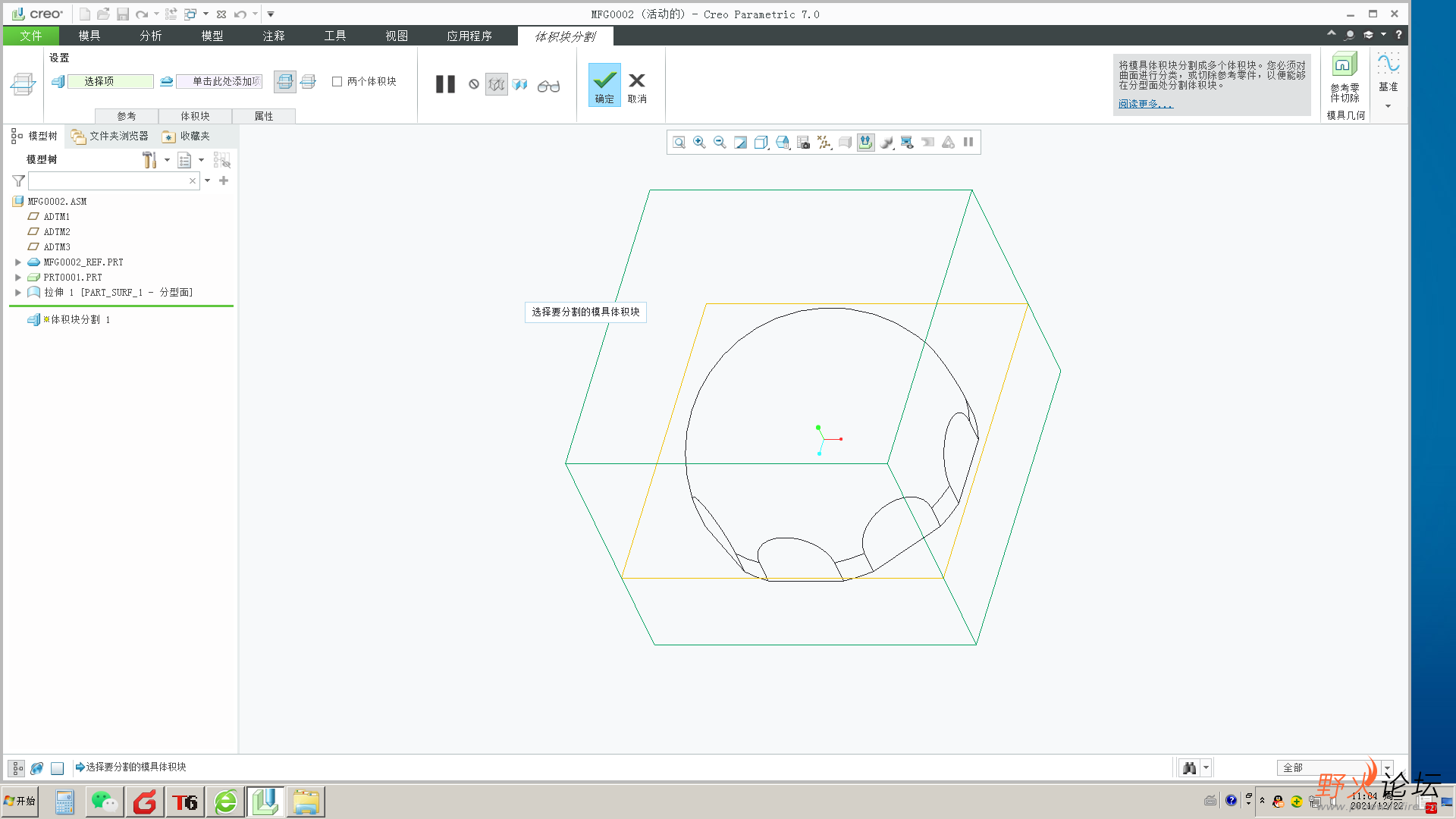

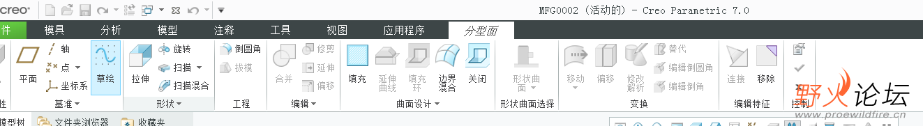

如上图,有些教程,可以把下面两个体积块,合成为一个体积块。烦请各位大侠指点一下,如何操作。我用的Creo分型面界面入下:
点击分型面,界面如图,
点击分型面,界面如图,
没有单独弹出来分型面操控板 maozi.zip (365.88 KB, 下载次数: 17)

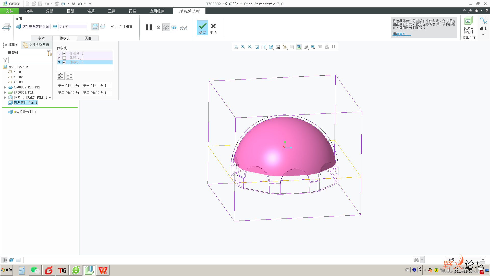

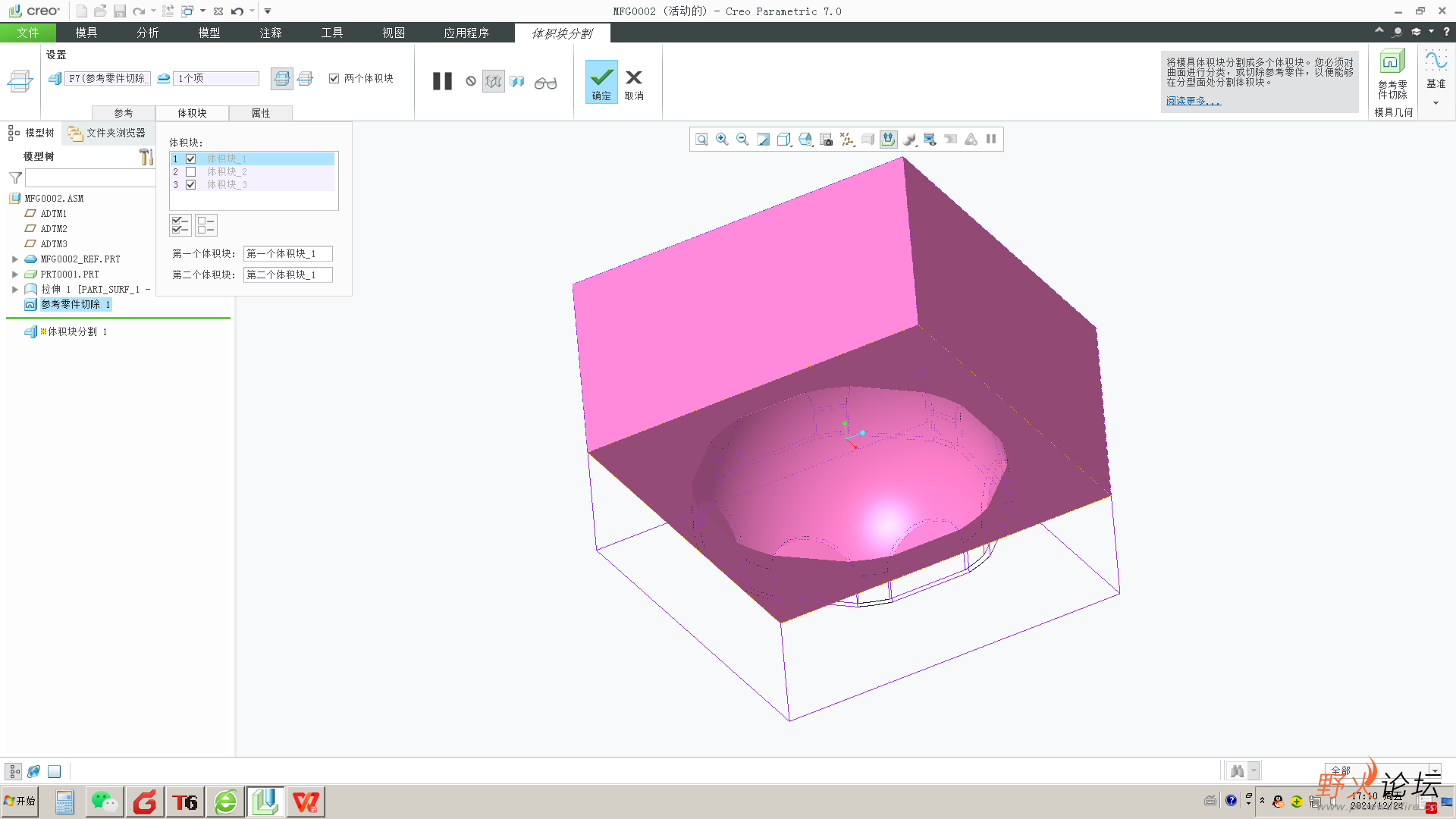

发表于 2021-12-21 17:54 | 显示全部楼层
取消岛2即可

 楼主| 发表于 2021-12-22 11:12 | 显示全部楼层

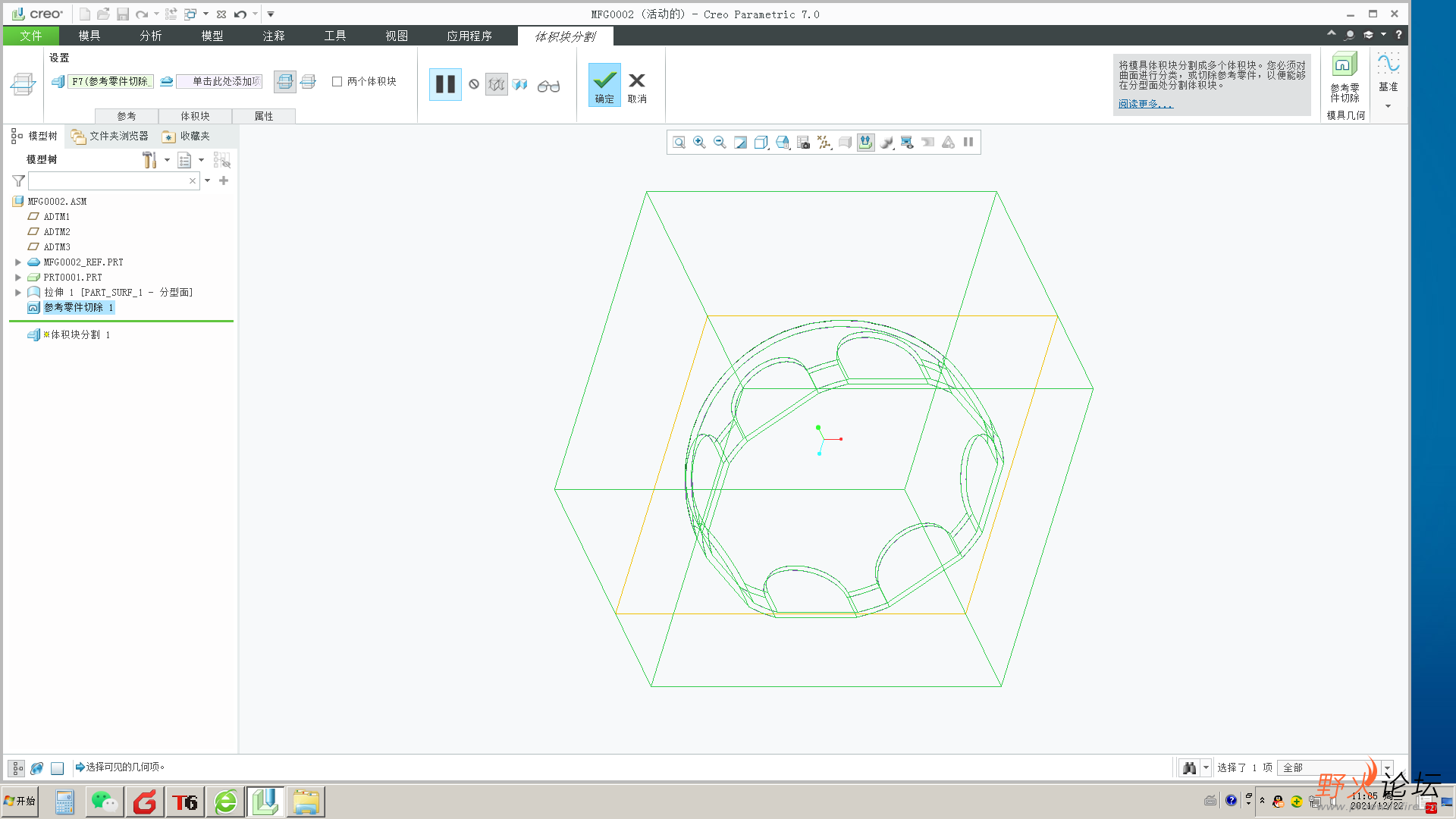

你好,我试验了一下,还是不行。如下:
选择体积块分割
选择体积块分割
参考零件切除
参考零件切除
电机确定后,回到体积块分割界面
电机确定后,回到体积块分割界面
选择两个体积块取消第二个
选择两个体积块取消第二个

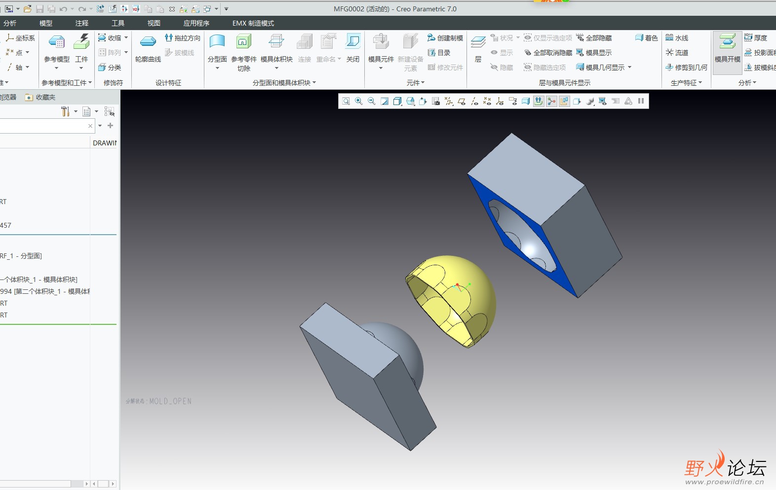

我见其他的教程,体积块2和体积块3,是重合在一起的,还请告知怎么实现

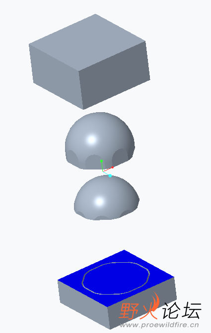

开模后如图
开模后如图
这种开模具后的,不能开模吧
这种开模具后的,不能开模吧

发表于 2021-12-23 11:59 | 显示全部楼层
分型面不能到内部,只能到圆球外周沿,所谓分型面就是把模具分开的面

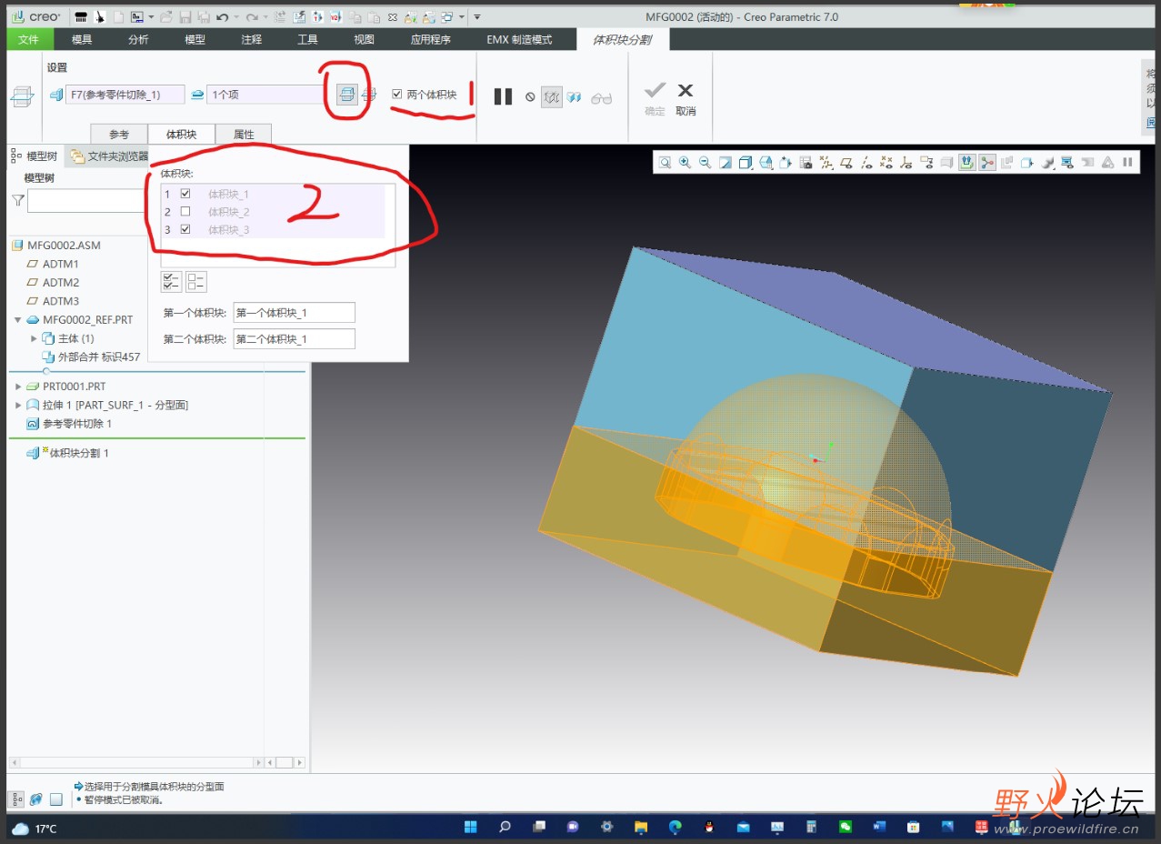

发表于 2021-12-23 13:53 | 显示全部楼层
你这是对PTC有误解  或是UG的思维
按下图操作就能实现了

 楼主| 发表于 2021-12-24 17:11 | 显示全部楼层
liulin_ch 发表于 2021-12-23 13:53
你这是对PTC有误解  或是UG的思维
按下图操作就能实现了
我试验了,还是不可以
两个体积块
两个体积块
取消第二个
取消第二个
