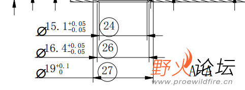

1.creo 工程图打印预览没有问题,打印成pdf 或者打印出来出现如下情况?

字体,你必须懂的

导出PDF再打印,导出的时候选择勾画所有字体

我用creo默认字体和宋体,都没有这种下沉情况发生,变粗是有的,,,是不是你安装了那个画圆编号外挂?

http://www.proewildfire.cn/thread-147304-1-1.html
工程图里直径符号字体显示不一致的解决办法

 楼主| 发表于 2021-12-16 10:57 | 显示全部楼层
这个用了,解决不了啊
求问怎么解决 我字体是宋体Windows自带的
这样的话 其实放大是有问题的
