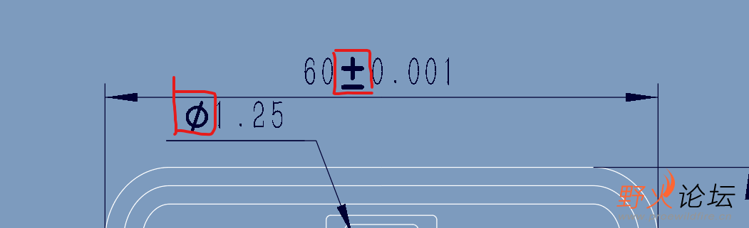

[求助] 工程图 ± Φ 符号很粗怎么办
471
613
发表于 2021-12-14 17:54 | 显示全部楼层 |阅读模式
标注后就成这样了,设置的字体是长仿宋,creo7.0.0.0版本

发表于 2021-12-14 20:44 | 显示全部楼层
Creo 5.0 工程图里直径符号字体显示不一致的解决办法
http://www.proewildfire.cn/thread-147304-1-1.html
(出处: 野火论坛)

 楼主| 发表于 2021-12-15 10:27 | 显示全部楼层
http://www.proewildfire.cn/thread-147304-1-1.html ...
谢谢啦
