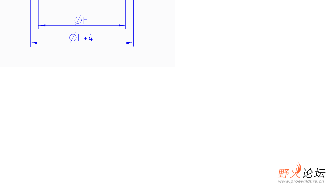

请教一下,当我把尺寸改成了字母,怎么在后面加公差呢?

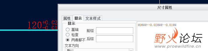

发表于 2021-11-25 10:01 | 显示全部楼层
1.标注对称公差比较简单,尺寸文本中有±符号,直接标注;
2.标注正负公差,在后缀加上“@++0.1@#@-+0.05"。
(对“@++0.1@#@ --0.2"说明:“++”第一个“+”表示上公差,第二个“+”表示“正”,即“+0.1"
“--”第一个“-”表示下公差,第二个“-”表示“负”,即“-0.2")

发表于 2021-11-25 10:31 | 显示全部楼层
可以用手动公差,论坛有,搜素一下
471
581
发表于 2021-11-25 10:46 | 显示全部楼层
关于手动标公差(@++0.2@#@--0.5@#)时,公差叠在一起的问题
http://www.proewildfire.cn/thread-36178-1-1.html
